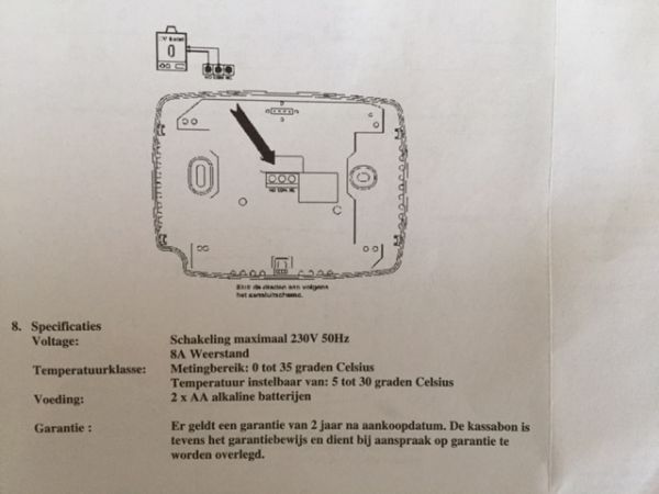

Vandaag heb ik mijn Honeywel thermostaat vervangen door de Plieger Nebraska. So far so good.
Echter, wordt de radiator zeer heet.
Verder slaat hij niet af, zodra de kamer op de juiste temperatuur is. Als ik de temperatuur bijvoorbeeld op 18C zet en het is 30,5 dan slaat hij wel af.
De ketel is een Benraad. Er zijn twee draden.
Alvast bedankt voor de input :idea:
Bedankt voor de reactie.
Dat klopt, zie hieronder de tekening. Ik heb de draden in de eerste twee punten geprikt.
- Inmiddels heb ik de twee draden omgedraaid.
- Verder heb ik bij de ketel de paarse draad losgekoppeld. Deze werkt met een kwikthermostaat staat er in de handleiding.
Inmiddels slaat hij wel aan en af. Het bleek dat deze alleen werkt op de hele graden, terwijl hij de halve graden wel aangeeft.
Blijft het zo dat hij, als hij aanslaat, ontzettend heet wordt.
Graag advies en alvast bedankt.
Breng hem terug naar de winkel, en haal een GOEDE thermostaat. Bijvoorbeeld van het merk dat je er ook af haalde.
Bedankt voor de reacties.
Wij wilden graag een thermostaat met meer mogelijkheden. Die oude doet het dus nog wel.
Zou het echt door (het ontbreken van) de kwaliteit van de nieuwe zijn? Moet toch gewoon werken?
