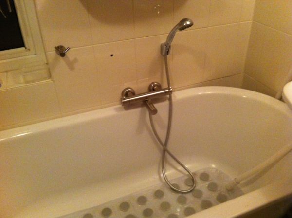

Nieuwe Thermostaat badkraan geeft alleen koud of heet water
Onlangs een nieuwe thermostaat kraan gekocht voor het bad. Deze heb ik aangesloten op de leiding waar eerst de wasbak zat. Nu geeft hij alleen of heel heet of koud water. Om te testen heb ik de kraan even verwisselt met de douchekraan. Daar doet hij het wel.
Alle suggesties welkom. Alvast hartelijk dank!

Dank voor je reactie. Dat zou een logische conclusie zijn ware het niet dat hij na uitwisseling met de douche kraan het wel bleek te doen. Probleem moet dus ergens anders liggen.... maar waar.. :roll: . Warm en koud zijn ook niet omgedraaid....
Ik begreep, dat je de douchekraan op de nieuwe aansluiting had aangesloten.
En wat doet de douchemengkraan op de nieuwe aansluiting?
Nee, ik hem de badkraan op de plek van de douchekraan aangesloten. Daar doet de badkraan het wel. Dus badkraan zelf lijkt goed te zijn. Douchekraan op de plek van de badkraan heb ik nog niet geprobeerd.
Stel dat de douchekraan het op die plek ook niet doet wat zou dan een mogelijkheid kunnen zijn?
Het meest voor de hand liggend is toch dat de warm en koudwaterleiding verkeerd om zit.
Zijn de oude aansluitingen van de wastafel niet omgedraaid.
Sluit om echt te testen even een losse kraan (bv wasmachinekraan) op de muurplaat aan op de linkse en rechtse kant, en kijk dan of de water toevoer goed is (zowel warm links als koud rechts) en of de water doorstroming goed is.

Ja dat klopt. Ben er vanavond achter gekomen dat warm en koud op één plek in de badkamer toch omgewisseld blijkt te zijn. Begrijp dat ik dan niet meer met een thermostaat kraan kan werken en ik alleen een normale menskraan kan gebruiken. Klopt dat?
Hartelijke dank nogmaals voor het meedenken.
Dan kunt u geen thermostatische kraan gebruiken.
Een gewone mengkraan wel hoewel ik het een risico vindt omdat iedereen gewend is dat warm links zit en koud rechts.
Indien mogelijk de warm en koude leidingen verwisselen.

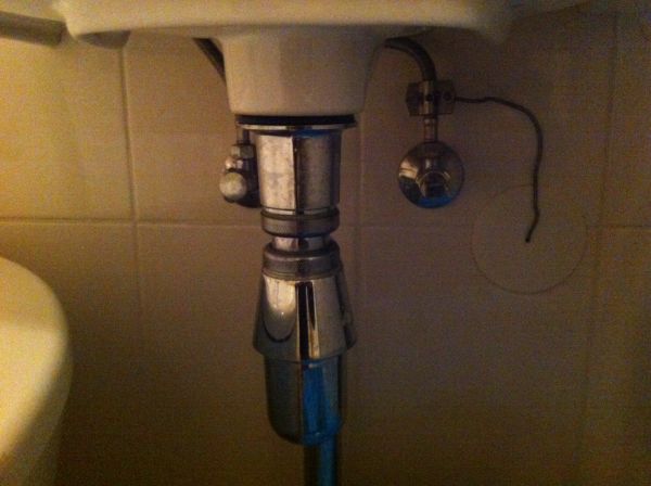

Hoe heb je het eigenlijk aangesloten, want je schrijft via de aansluiting van de oude wastafel.
Heb je dan een muurplaat in de muur gemaakt, of anders gemaakt.
Want dan heb je ook tegels geplaatst lijkt me.
Plaats anders even een foto van de aansluiting in de muur.
Misschien is er nog een andere oplossing.
Beste Peter,
Ik (de loodgieter) heb de wastafel weg gehaald en met S bochtjes de kraan direct op de plek gemonteerd.
Twee wastafels in de badkamer. Tweede foto is hoe het er eerst uitzag.
Als je nog een ander idee hebt zou dat natuurlijk heel fijn zijn.
