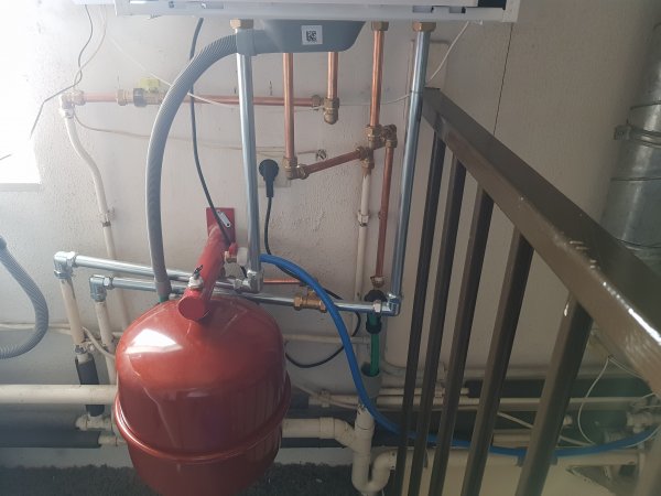

Wij hebben vandaag een gloednieuwe calenta gehangen. Alles liep vlot en de ketel ging zonder problemen aan. Echter na de ontluchting springt hij telkens in E14.
Wat ik al gedaan heb:
Alle kabels tussen de ontsteker, het gasregelblok en ionisatie blok los gehaald en opnieuw erop gestoken.
Het su01 bordje opnieuw geplaatst.
Aanjager er helemaal uit en opnieuw in geplaatst.
De aardes er allemaal af en opnieuw geplaatst.
3 verschillende stopcontacten geprobeerd.
De stekker ook omgedraaid.
De ketel in schoorsteenveger modus gezet.
Wat er gebeurd:
Je ziet de aanjager vonken en het gas slaat aan. Dit blijft een paar seconden aan en dan slaat het weer af. FL is continu 0.0.
Kan iemand mij hiermee helpen?

Wat is de gas voordruk? En dan zowel statisch als dynamisch. En plaats eens een overzicht foto van hoe de ketel is aangesloten

Gaskraan zit verkeerd om.
Ik mis ook een overdrukventiel.
Hoe zit de rookgas?
Aarding ook gemeten?

Ik zou condens en invoercombinatie afvoer een flink stuk omhoog brengen, volgens mij zit de wasmachine er NL ook op.

Vuilfilter en microbellenafscheider mag er ook op ...

De gaskraanbestaat uit een koppeling en een knelfitting.
de knelfitting hoort aan de installatiezijde en de koppeling aan de ketelzijde, zo kan je de ketel van het gas nemen zonder de hoofdkraan weg te hoeven nemen en zo de installatie beter controleren.
de afvoeren moeten even hoog zijn als de afvoer van de wasmachine, n u kan er door de hoeveelheid water die door de sifon moet bij afpompen het water er heel snel bij de cv uitlopen.
vuil en luchtafscheider moet voor de ketel omdat de pomp een energiezuinige pomp is, deze heeft een permanente magneetkern waardoor roest en metaaldeeltjes in het water tegen de kern gaan plakken en niet meer loslaten waardoor de snel pomp defect gaat. zie hiervoor ook de installatievoorschriften.
Je kan nu wel dom printen gaan vervangen maar er is helemaal niet gezegt dat het daar aan ligt.
ketels van Remeha krijgen in de fabriek een volledige test en worden volledig in bedrijf genomen, nu kan er natuurlijk nadien toch nog iets defect gaan maar ik zou eerst maar eens kijken naar de gasdruk, rookgasafvoer en meten of de aarding werkelijk aanwezig is.
Tevens moet je een ketel in bedrijf nemen met alle bijbehorende metingen dit omdat in de fabriek de gasdruk exact afgeregeld is maar bij u thuis afhankelijk van leidingen en een eigen gasdrukregelaar met toleranties. dus het gasblok moet worden afgesteld op de druk in uw installatie.Verkeerde afstelling geeft E14 ,slechte aarde E14, problemen met rookgas......E14

Boardje vervangen en de ketel werkte meteen perfect!
Verder alles uitgesloten d.m.v. metingen.
