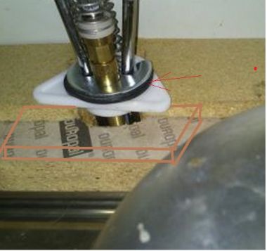

Hallo klussers,
Hoop dat jullie een tip voor me hebben.
We hebben een werkblad van ca. 23 jaar oud. Nu proberen we onze keukenkraan te vervangen en de nieuwe eenhandelkraan te installeren.
Op zich lukt dat allemaal prima, alleen blijkt het keukenblad in al die jaren iets ingezakt te zijn rondom het gat. Dus kunnen we de nieuwe kraan niet goed genoeg vastzetten.
Iemand een oplossing??
Alvast bedankt,
Sylvia

Plaats even een foto er van hou dat zit van onder.

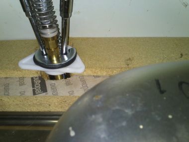

Heeft 'even' geduurd, maar had t materiaal kapot.....
Hoop dat dit goed gaat met de foto!
Volgens mij zit het probleem aan de bovenkant, waar het licht ingezakt is??
Ben benieuwd of er een oplossing voor is te bedenken!
Alvast bedankt,
Sylvia
Neesje
Als je de witte driehoek andersom monteert gaat het helemaal goed komen
, dus met de platte zijde tegen de onderkant van het werkblad en de metalen en rubberen schijf monteren zoals je nu hebt gedaan.
Henk253
Zit die rubber daar wel goed, moet die niet onder de kraan zelf
je kan er ook een plaatje hout onder lijmen zodat je beter ondersteuning hebt.
Neesje
Nee Henk, witte driehoek zit verkeerd om.
Tussen de kraan en het werkblad zit een O-ring.
