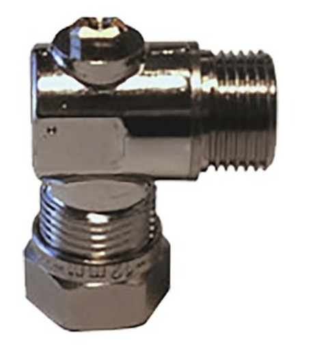

Ik probeer een nieuwe kraan in de keuken te monteren.
De kraan zelf heeft twee flexibele aansluit slangen met een 3/8 aansluiting. Nu zou ik graag met een stopkraan aansluiten op 15mm. koper. Daartoe vind ik een 15mm knelsok met 3/8bu en een haakse stopkraan met 3/8bu en 3/8bi.
Zie foto: kan ik zo de 3/8bi van de stopkraan aansluiten op de 3/8bu sok? Hoort daar een fiberring tussen? Zo ja, dan houd ik slechts een goede 2 slagen schroefdraad over om de kleine moer van de stopkraan op de sok te draaien. Dat lijkt me nogal zwak, of zie ik dat verkeerd?
Heel graag advies.
Groeten Peter
Je kunt beter een andere nemen want je hulpstukken zijn er niet geschikt voor
Stopkraan 15 mm knel x 3/8 vlakke draad chroom
deze heb je ook in 12 mm
zie hier
Bedankt voor de tip! Dan heb ik dat puntstuk helemaal niet nodig.
Begrijp ik het dan goed dat 'mijn' stopkraan vlakke draad heeft en het puntstuk conische gasdraad en dat het ook daarom niet goed past?
