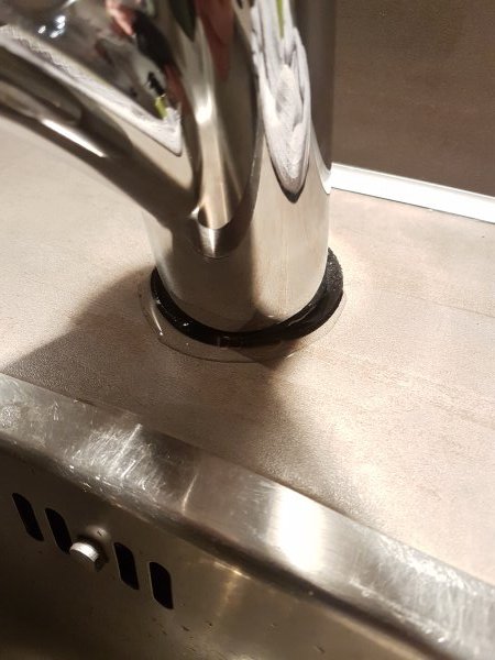

Ik heb last van een keukenkraan die lekt. Hij lekt van binnenuit en het water komt terecht op mijn aanrechtblad en sijpelt langs de leiding weer naar beneden. De lekkage zit zeker niet in de aansluiting.
De kraan is al voorgemonteerd en hoeft dus alleen op de aansluiting vastgezet te worden en het geheel vast gezet worden op het aanrecht.
Ik heb nu echter al 4x een nieuwe kraan gekregen omdat het in eerste instantie mijn gedachte was dat dit een fabrieksfout moest zijn. Maar kan mij niet voorstellen dat ik nu voor de 4e keer een kraan krijg die van binnenuit lekt.
Iemand nog enig idee wat het anders zou kunnen zijn?

Heb de kraan nu ook van het aanrechtblad afgehaald en het komt onderuit de kraan vanachter het zwarte afdekplaatje wat onder op de kraan zit (zoals gezegd als standaard voorgemonteerd binnenwerk)
Kan het misschien iets te maken hebben met druk of iets dergelijks. Hij lijkt het vooral te doen als ik de kraan heb gebruikt, of andere kranen in het huis heb gebruikt.
Wat is het voor een kraan, we zien hier niets op zo'n klein stukje foto, een type nummer is ook wel handig.
Het lijkt mij dat de kraan niet goed gemonteerd is, probeer het eens met de zwarte ring aan de onderkant, afdichtringen zijn bij kranen nooit zichtbaar.
Ik bedoel hiermee te zeggen dat wanneer u de koppelingen vastdraait op de vaste leidingen en terwijl u dat doet draait de slang mee (tegenhouden dus) draait u de boel onder de kraan juist los en dus lekkage. De plaats van de zwarte ring heeft in dit geval geen invloed.
De plaats van de rubber ring is wel van invloed, die moet niet zichtbaar zijn.
