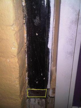

Nieuwe kozijnen in oude stijlen. Afwerken.....??
Eerstehuis
Dag,

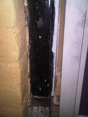

zie foto. (foto is gedraaid. wit bovenin is nieuwe kozijn, dat 1x gegrond is. geel is de geverfde bakstenen muur. Daartussen oude stijlen/kozijn wat opgevuld moet worden.)
Er zijn nieuwe kozijnen geplaatst. Kozijnen en glas zitten er prima in en an binnenzijde alles netjes afgewerkt.
Echter bedrijf zou ook buitenkant doen, maar door meerdere voorvallen heb ik besloten het zelf te doen.
Dacht zelf aan hardhouten latjes eerst tussen de grote kieren en eventueel op de oude stijlen om ongeveer gelijk te komen met het nieuwe kozijn. Daarna wat overblijft opvullen met een opvulmiddel. Hierna schuren tot alles glad en gelijk is. Uiteraard hierna gronden en verven.
concrete vragen:
- is mijn werkwijze juist?
- moet ik de oude stijlen eerst schuren voordat ik er latjes opmaak (denk van niet?)
- wat is een geschikt opvulmiddel
- voor de afwerking: 2x gronden, 2x lakken gebruikelijk?
- moet ik de rand tussen kozijn en muur kitten? (zo ja waarmee?)

Had ik aan gedacht, probleem is dat de ruimte tussen nieuw kozijn en muur overal verschillend van dikte en breedte is, dus lijkt me lastig op afstand daar iets voor te maken.
Daarnaast wil ik het niet oplossen met alleen wat afwerklatjes, omdat ik dan bang ben dat het hout wat er onder zit in te toekomst gaat rotten, dus vandaar mijn idee om het geheel op te vullen en dan goed af te werken.

Moet dit alleen dicht dan kan het met houtrotvuller
het is wat moeilijk te zien wat er aan de hand is ivm met dat zwarte
Eerstehuis
Dat zwarte is het oude kozijn. Ik wil het gedeelte tussen wit en geel opvullen, dus vanaf het zwarte opdikken met latten en vuller. Daarna alles afwerken.
Wgb
Je kan toch een strook watervaste multiplex tussen de muur en het raam maken. Deze zet eerst 3x in de lak voor dat je hem plaatst en de overgebleven ruimte vul je op met glaswol.
Eerstehuis
@wgb
goed idee. Het hout achter de glaswol (het oude kozijn dus) evt beschermen (slechte plekken weghalen en goede hout beschermen dmv bv menie?)
