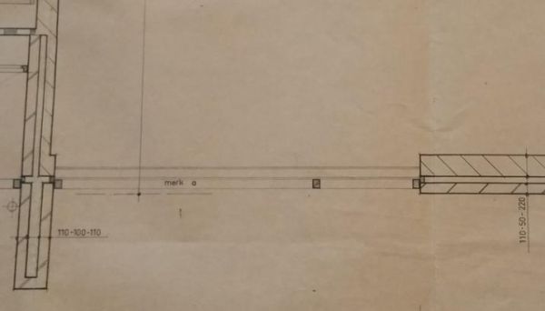

Hallo iedereen,

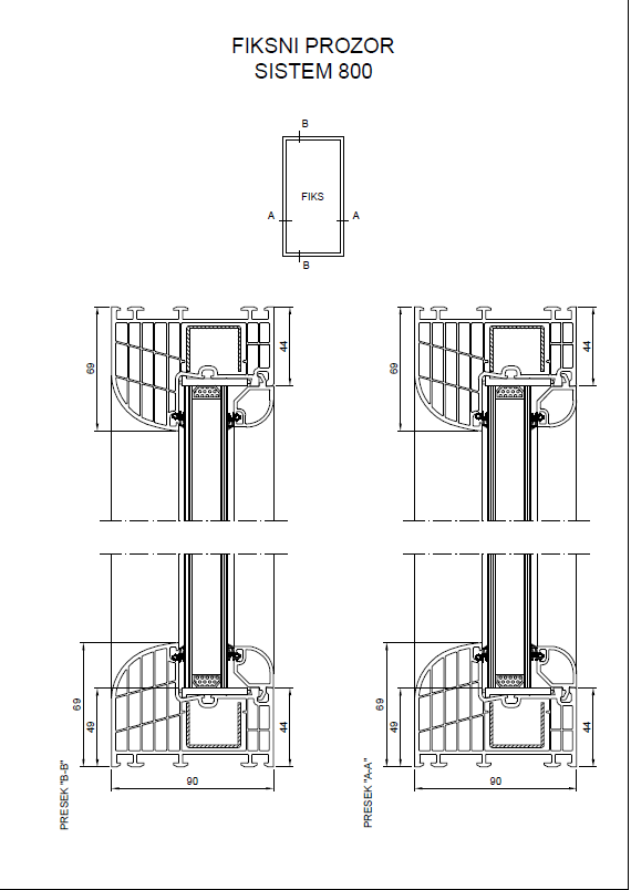

Kan iemand mij een detail laten zien voor het inbouwen van onderstaande kozijnen (zie detail tekening) in een spouwmuur, zie doorsnede?
Wat ik heb gelezen op google is dat in NL voornamelijk het stelkozijn wordt toegepast met de daarbij behorende kunstof profiel.
Vraag het gewoon op bij de leverancier.
Het getoonde kozijn is geen montagekozijn. Ik denk dus niet dat dit geschikt is in combinatie met een stelkozijn.
Walker
Specialist Deuren en Kozijnen
Gezien de tekst komen de kozijnen uit Bosnië. Ongetwijfeld goedkoop. Maar de kwaliteit (en zeker ook die van de inbouw/afwerking) zal navenant zijn. Dat begint dus nu al, op tekening.
Natuurlijk, een Dacia is ook een auto met 4 wielen en een stuur, net als een Mercedes. Maar zijn de prestaties gelijk aan datgene wat je ervan verwacht?
