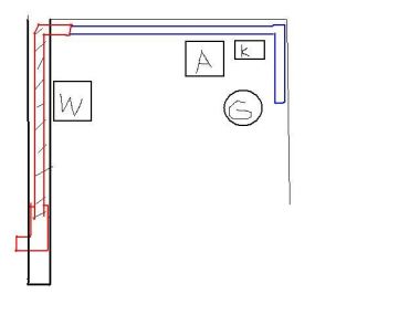

Ik ga binnenkort een nieuwe keuken plaatsen, maar ik twijfel een beetje over de afvoer.
Op dit moment zit er 1 afvoer in de keuken (40mm-buis) welke op ongeveer 40cm hoogte de keuken binnenkomt. Deze buis heb ik verder gevolgd door middel van wat gaten in de muur, waarna ik erachter kwam dat de buis aansluit op de bovenkant van een gietijzeren wc-pijp. Waar deze heenloopt is mij niet helemaal duidelijk. (hoe dan ook ergens naar beneden, aangezien het een appartement is)
Nu is het volgende punt: Ik wil de afvoer vanuit die plek verlengen tot het andere eind van de keuken (zo'n 3 meter verder), aangezien daar de aansluiting van de gootsteen, cv-ketel en afwasmachine komt.
Rond de plek waar de huidige afvoer uit de muur komt zal ook nog een wasmachine geplaatst worden.
Dus uiteindelijk 2 apparaten, de cv-ketel (ik heb geen idee hoeveel water door een HR-ketel wordt afgevoerd, ik gok dat dit niet extreem veel is) en een gootsteen.
De vraag: Gaat dit problemen opleveren?

Niet helemaal op schaal, muurtje waar de huidige, rode, afvoer in zit, is in het echt in verhouding wat korter. Maar het idee is hopelijk duidelijk
Dat gaat zo goed als zeker geen problemen opleveren, de wasmachine zit dichtbij de standleiding, dat is belangrijk.
Uit de ketel komt maar weinig water, dat is te verwaarlozen en bij de gootsteen is het niet erg wanneer dat eventueel iets langer duurt (aantal seconden) voor hij leeg is.

Let wel dat de keukenafvoer pas op de standleiding gaat aan het einde van de zijmuur en dus niet aan het begin (waar de keukenafvoer de keuken binnen komt)
Ik denk dat de afstand tussen wasmachine en aansluiting op wc-pijp (dat is toch de standleiding?) zo'n 2 tot 2,5 meter is.
De afwasmachine zal naar schatting 4 meter moeten overbruggen.
De gootsteen 5 meter, maar is inderdaad wat minder belangrijk.
Alle maten uit mn hoofd, aangezien ik nu niet in het huis ben.
Ik ben wel van plan om de pijp achter de keuken weg te werken, hierdoor zal ik er later toch moeilijk bijkunnen. Hooguit zou ik naast de wasmachine erbij kunnen, als ik hier rekening mee houd.

Gezien de afstand en de 40 mm zou je misschien last van onderdruk kunnen krijgen; maar da's ook alles. Dus bij de wasbak of vaatwasser een beluchter op de pijp plaatsen.
