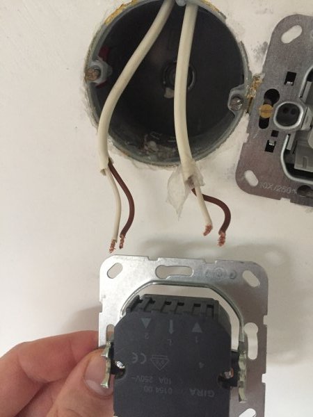

Beste,
Ik heb een nieuwe Gira schakelaar gekocht en wil deze vervangen met de oude.
Er komen 4 draden uit die op 2 kroonsteentjes zaten en op de oude schakelaar waren ingeplugd.
Volgens mij gaan er 2 van de 4 draden naar het rolluik en de andere 2 naar de travo module waar ook de stroom op is aangesloten.
Nu lukt het mij niet om het rolluik van het raam naar boven of beneden te krijgen.
Weten jullie misschien hoe ik deze draden op de Gira schakelaar moet aansluiten?
Ik hoor het graag van jullie.
Een vriendelijke groet,
Bregt

Gaat niet, zoals ik zie, moet je bruin en bruin en wit en wit verbinden voor de ene richtingen bruin op wit en wit op bruin voor de andere.
Gira is voor een op en een neer draad.

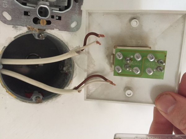

Beste,
De oude schakelaar is ook een op en neer schakelaar.
Hierbij zit ook een 0 stand.
Hebben jullie suggesties welke ik dan moet nemen om hem in te kunnen bouwen in een frame van 3?

De functie van beiden is gelijk, de werking niet.
Je moet een 2 polige schakelaar hebben.
De daden naar de rolluikmoter komen op l,
De voeding op de andere contacten waarbij je een verbinding maakt tussen de bovenste en onderste contacten.
Goedemorgen,
Het is een 2 polige schakelaar.
Moet ik de voeding draden dan op de 0 stand of 2 stand zetten?
Je kan namelijk alleen maar 6 draden op de onderkant vastzetten.
Op de bovenkant zitten geen schroeven om de draden vast te zetten. Zie ook foto.
Alvast bedankt
Echt niet, dit is een enkelpolige jaloussieschakelaar.
Een dubbelpolige heeft 2L aansluitingen en 4 uitgangen.
Meestal aangeduid met L1 en L en de uitgangen met verschillende pijltjes aangegeven.2x zwart 2x wit.

Ja dat klopt.
Je hebt gelijk, ik heb de verkeerde besteld.
Nu maar de goede besteld.
Bedankt voor de informatie.
