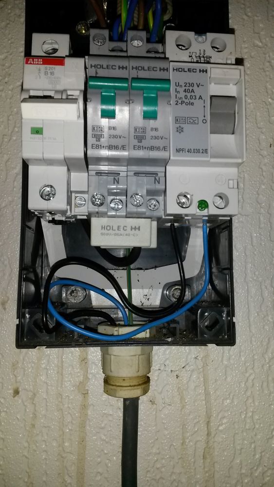

Hallo forumleden,
In mijn stacaravan wil ik graag een nieuwe groep plaatsen. Op bijgevoegde foto is de groepenkast te zien. De linker installatieautomaat is de nieuwe, de rest (inclusief bedrading) is origineel.
Mijn vraag is: hoe sluit ik op deze automaat de stroom netjes aan: waar haal ik de fase, de nul en de aarde vandaan?
Alvast bedankt voor de hulp

Je kunt hem voeden vanaf de onderkant van de oude automaten, stukje massief 4mm2 of soepel met adereindhulsen.
Wat is de reden van de extra automaat? Vaak is de zekering op de camping te licht om 3 x 16 te leveren.

Dat lijkt me eenvoudig genoeg. Kan ik ook korte stukje 2,5 mm2 (bruin en blauw) gebruiken? Dat heb ik genoeg.. Wat is de reden dan 4mm2 nodig is (heb ik ook liggen, daar niet van).
De extra automaat is om een aparte wandcontactdoos in een schuurtje te plaatsen. Dat wilde ik netjes doen. Twee mogelijkheden: een van de bestaande groepen aftakken direct boven de zekeringkast, of een aparte groep maken. Ik heb voor dat laatste gekozen. Zou jij anders geadviseerd hebben?
