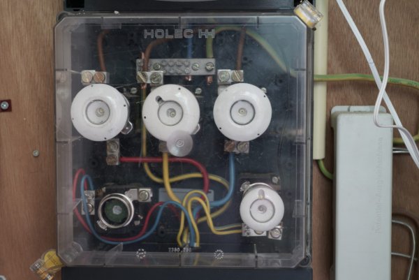

We zijn voornemens om onze groepenkast te vervangen. Volgens onze netbeheerder hebben we een 3x25A ampere aansluiting.
Liever had ik de aansluiting iets verzwaard: 3x35A. Dan was een 2de groepenkast met b16 automaten in de garage mogelijk). Maar de extra kosten voor een 3x35A per maand schrikken mij af.
Echter toen ik de verzegelde kast onder de slimmemeter bekeek viel mij op dat alle drie de fase draden zijn aangesloten op een 63A zekering. Er zitten ook nog 2x 25A zekeringen (1 ongebruikt) en 1 voor de slimmemeter zelf (zwarte schakeldraad aan de linkerkant).
Nu dacht ik (waarschijnlijk te simpel): heb ik dan niet meer dan 3x25A of is hier de slimmemeter de bottlenek?
En een foto van de verzegelde holec kast
Draden lijken me ook wat dun voor 63A. Ik denk dat je gewoon 3x25a hebt.
Wordt dus een (aantal) kabel(s) naar de garage graven. Dan kun je de zekering van 16a gewoon in de groepenkast houden.
Zijn gewoon DIII geschikt tot 63A, er zit nu een verloophuls in en een 25A passchroef.
Daaronder zit een DII patroonhouder, geschikt voor maximaal 25A.
Deze zit op de servicedraad welke gebruikt word/werd voor hhog/laag tarief omschakeling en deze heeft een patroon van 6A de lege is voor een boilerschakeling.
Dank en helemaal helder. Je hoopt toch altijd op een meevaller als je een zekering van 63A ziet :-).
Dat wordt dan een grotere groepenkast en meer draden richting de garage want ik wil niet in de knoei komen met de selectiviteit.
