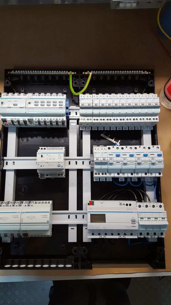

Nieuwe groepenkast en kijken of het past
Een groepen kast aan het maken en met toepassing knx rf
ik gebruik hiervoor een eaton MEDUSA 550 X 440 kast
nu even druk maken om dat de knx modules er in passen
ik wil ook Siemens logo toepassen maar dit komt in een andere kast aan gebrek aan ruimte
foto is begin aan opbouw kast
de lege vakken links domovea server en ip koppelaar
Het word zo wel een erg rommelige kast.
De afgaande bekabeling moet straks door de hele kast heen naar de actoren.
Het is veel netter om bovenin (etage)aansluitklemmen te plaatsen met daarop de fase,nul en actor uitgangen van die groep.
Zo kan je de bedrading in de kast soepel uitvoeren en netjes de buskabel en sterkstroom bij elkaar weghouden.
en per groep bundelen.
Hoezo rommelig
zoals ik al zij word het knx rf
en dat is draadloos (de actoren komen in de schakelaar zelf)
er komt alleen een 10 kanalen actor en led dimmer voor de tuin verlichting deze zitten bovenin de kast
voor de nul komen wel klemmen boven in
een afgebeeld op de foto
frank het is niet een vraag
maar opmerkingen en aanmerkingen mag
het is de eerste keer dat ik een meterkast bedraad namelijk
