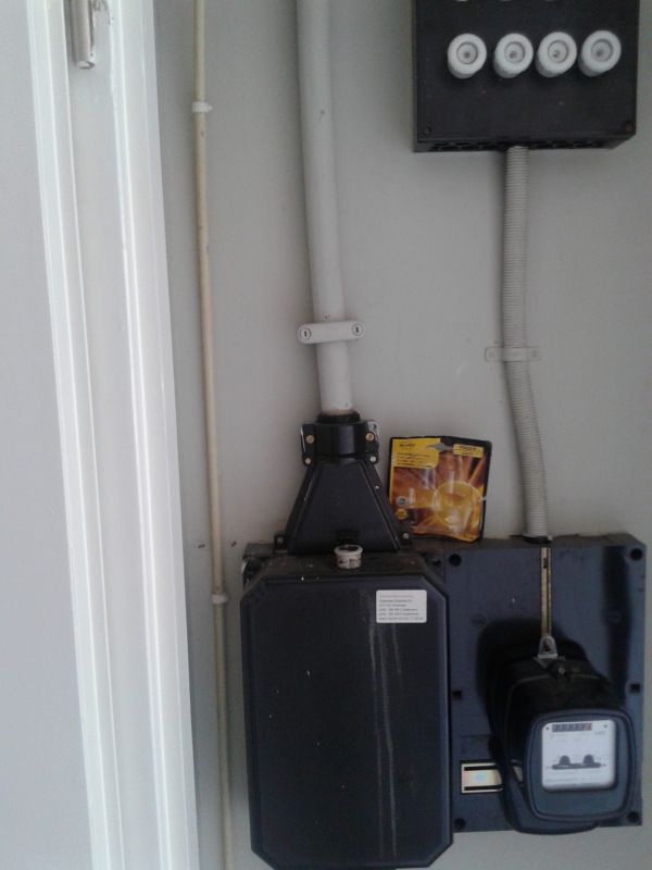

Graag zou ik advies willen hebben over het volgende. In onze flat van de jaren zeventig hebben we een oude groepenkast met 4 groepen van 16A. Nu krijgen we binnenkort een nieuwe keuken met vaatwasser, oven en koelkast ( en we hebben natuurlijk ook nog een wasmachine ).
Kan ik op een of andere manier uit met deze 4 groepen of moeten er 1 of 2 bij komen? Als er groepen bij moeten kunnen deze dan bij of naast deze oude groepenkast geplaatst worden of heb ik een nieuwe kast nodig?

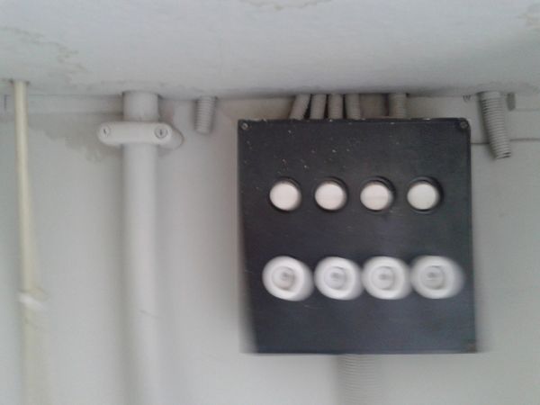

Hierbij 2 foto's van de stoppenkast.
Graag hoor ik of deze 4 stoppen voldoende zijn en zo niet of hierbij stoppen geplaatst kunnen worden of dat ik een nieuwe stoppenkast nodig heb.

Vaatwasser en oven horen op aparte groepen. Er kunnen geen stoppen bij in deze kast. Je kunt eventueel een kast ernaast zetten met twee groepsautomaten.
Beter en veiliger is het om een geheel nieuwe kast de laten plaatsen. Je huidige kast heeft geen aardlekschakelaars.

Is het erbij plaatsen van twee groepsautomaten gewoon toegestaan? Ik vermoed dat deze optie wat voordeliger is, en nu heb ik ook geen aardlekschakelaar of is dit een groot nadeel?

Een aardlekschakelaar zorgt ervoor dat de stroom wordt onderbroken als er door een technisch defect spanning op de behuizing van een toestel komt te staan. Dat is wel zo veilig.
Prijsverschil tussen kastje erbij plaatsen en nieuwe groepenkast is zo'n 400 Euro, schat ik.
Gezien je geen hoofdschakelaar hebt, moeten de werkzaamheden sowieso worden uitgevoerd door een installateur met zegelrecht. Ik zou bij meerdere bedrijven navragen wat er in hun ogen gedaan moet worden en wat het kost.
Hoe is de verdeling nu over de huidige 4 groepen? Nieuwe groepen moeten aan de laaste norm voldoen, dus achter hoofd- en aardlekschakelaars. Dan ontkom je bijna niet aan een geheel nieuwe kast. Ik neem aan dat de flat je eigendom is, dan is zo'n investering altijd de moeite waard. Prijzen zijn makkelijk te vinden in diverse webshops.
