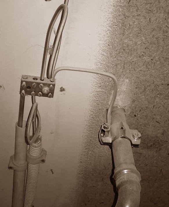

Oude woning verbouw, electra laten vervangen door electricien. Enigszins bezorgd, toch besloten te vragen of er ook een aardpen geslagen is. Vrouw sprak electricien vandaag:
antwoord: geen zorgen waterleidingen en gasleidingen zijn geaard.
Maar dit mag toch helemaal niet? Dit moet toch op aardpen? Electricien is na vandaag 2 weken op vakantie, dus kan het hem niet vragen.
Ik ben een enorm leek qua electra, maar een aardpen is toch gewoon verplicht?
Frank
Als er wordt gezegd dat de water en gasleiding geaard zijn wil dat nog niet zeggen dat er geen aardpen is.
Als hij zegt dat de aarde via de water en gasleiding loopt is het wat anders.
Plaats anders even een foto van de meterkast waarin de groepenkast en de omgeving van de groepenkast in beeld is.

Water,gas en andere vreemd geleidende delen moeten vereffend worden op de hoofdaardrail(het aarden van gas en water)De hoofdaardrail is geaard op de aardpen.
Of anders gezegt:
vanaf de meterkast loopt een blanke draad naar een blokje(hoofdaardrail)
daarop zit een draad naar de gasmeter en een draad naar de watermeter en een draad naar de aardpen.

Sorry, maar ik begrijp niet precies wat je bedoelt. Ik heb vandaag foto's gemaakt, maar daarbij de camera per ongeluk op zwart-wit gezet. :oops: Hopelijk kunnen jullie er toch iets mee.
Deze draad die je hier ziet is geel groen kleurig. Je ziet dus dat deze idd aan een leiding bevestigd is. Links zit een gele pvc buis hier komt een massieve kabel uit, zonder mantel, deze is ijzerkleurig.
The headhunter
De linker lijkt een 25mm² te zijn welke normaal naar de aardpen loopt.
Bertus81
Ok, dat klinkt positief dus? Ik kan niet zien hoe die draad beneden verder loopt, want daar zit aftimmering. Er is echter buiten geen aardpen geslagen, want volledig bestraat. Binnen aardpen is ook vreemd, want er zit kelder onder.
The headhunter
Een aardpen in huis(kruipruimte) word aangesloten met 6mm² een aardpen buitenshuis is aangesloten met 25mm².
Waarschijnlijk zie je deze neer buiten lopen in de kelder.
De monteur zal deze dan gemeten moeten hebben en goed bevonden.
