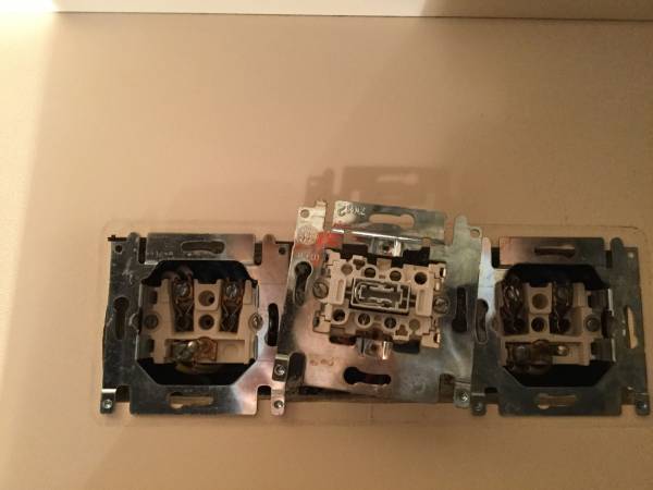

Heb nog een oude schakelaar (Nico 7012)met boven 3 aansluitingen blauw rood en iets naar achteren rood
Beneden 1 blauwe
Maar nu met die nieuwe is het L1, 1,2 en L2.
Hoe sluit ik de nieuwe schakelaar aan?
Er staan 4 spots op de schakelaar.
Waarvan er 2 niet meer branden.
Dank bij voorbaat,

Een foto van de bedrading kan ik de eerste week niet maken omdat dit op een ander adres is.

Maar zie ik het goed dat er links boven en rechts onder geen schroef zit?
Verder zag ik op het stopcontact links 4 x een grijze en 2 x een zwarte en dat zijn ook geen normale kleuren en vandaar dat er bij mij een lampje ging branden van "wacht effe dit is geen Nederlandse schakeling"

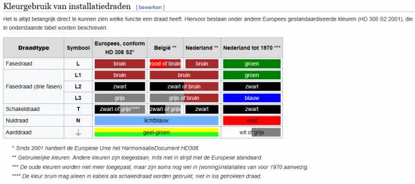

maar in België kennen ze toch ook
N - Licht Blauw - Nul / Min
L - Rood of Bruin - Fase / Plus
T - Zwart of Grijs - Schakeldraad
⏚ - Geel/Groen - Aarde
En dan zeggen ze wel
Andere kleuren zijn toegestaan, zolang niet in strijd met onderstaande internationale standaard voor Lichtnet bedrading.
Maar wat zegt de internationale standaard?
Internationale standaard bedrading Lichtnet
Enkele Fase:
L - Niet lichtblauw of tweekleurig - Fase / Plus
T - Niet lichtblauw of tweekleurig - Schakeldraad
En in de Europese unie geldt
Europese Unie kleurcodes bedrading Lichtnet
Enkele Fase:
N - Blauw - Nul / Min
L - BRUIN - Fase / Plus
T - BRUIN - Schakeldraad
Dus internationaal ia niet alleen de aarde geel/groen vastgelegd ook blauw is internationaal de standaard kleur voor de nul, maar ik kan nog niet vinden vanaf welke datum dat geldt.
dit overzicht vond ik op Wikipedia

Dit Wikipediaartikel is maar deels correct. Die "internationale standaard" is het AREI of RGIE in het Frans, een puur Belgische standaard. Kan je hier en daar op het internet vinden. Daarin staat dat
- Aarding groen/geel moet zijn
- Als je blauw gebruikt EN er is een nul in de woning moet dit ook effectief NUL zijn.
Nu is het wel zo dat de kleuren in dit wikiartikel voor woningen gebouwd of gerenoveerd na 1980 in 95% van de woningen worden gerespecteerd, behalve dan de schakeldraad, is ook wel eens wit of zelfs een andere kleur. In oudere woningen kom je om het even wat tegen. Aarding is meestal wit of blank.
