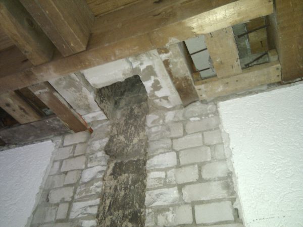

Ons huis is uit 1958 en oorspronkelijk met kachel verwarmd. De schouw en afvoer in de woonkamer zijn verwijderd en nu willen we een pijp aansluiten voor een allesbrander. Deze pijp is dus gewoon zichtbaar in de woonkamer. In het plafond zit nu dus een vierkante afvoer waar deze op moet worden aangesloten. Ik moet de diameter nog meten, maar ik schat dat het 15cm is.
De rookafvoer loopt recht omhoog. Ik vroeg mij af of het niet beter zou zijn als ik een enkelwandige pijp tot bovenin erin steek. Zo is er een gladde afvoer, makkelijk te onderhouden en aangezien er al een afvoer omheen is gemetseld lijkt het geheel mij als een dubbelwandige pijp te functioneren.
Is dit inderdaad handig om te doen? Of kan ik beter een pijp in de woonkamer aansluiten op de vierkante afvoer?

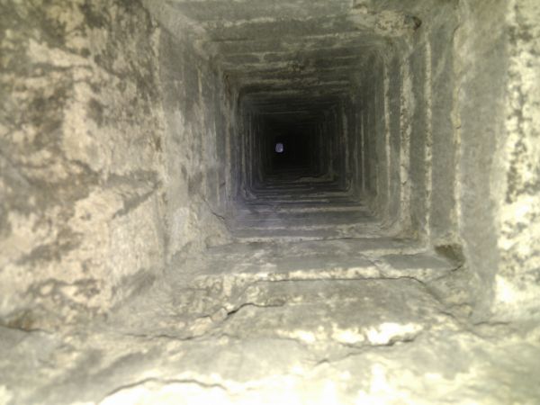

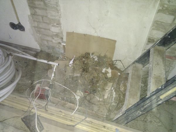

Gisteren is een camerainspectie van de schoorsteen geweest. Bovenin zit een nest. Verder goed. Doorsnee is 15-17cm. Het kanaal is ook recht.
Zijn advies was dat alle soorten kachels aangesloten konden worden. Een buis door de hele schoorsteen hoefde niet. Alleen dus een buis aansluiten in de woonkamer op het bestaande kanaal & bovenop een andere trekbevorderende kap & geen vogelnest meer.
Mijn vraag is hoe ik een buis luchtdicht kan aansluiten op het vierkante kanaal?

Ja kan prima enkelwandig. Nisbus onderin zetten, en daarop de pijp naar boven koppelen. De situatie boven kan ik zo niet beoordelen.

Vandaag trouwens 't vogelnest eruit gehaald. Was even porren. Ik kan nu recht naar boven kijken en zie de kap zitten.

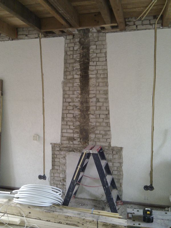

Dit was de schouw. Oorspronkelijk stond er een gashaard.
Hier de aansluiting in 't plafond.
De schoorsteen van binnen. 't Licht is te zien, behoorlijk recht ding dus.
Het nest dat bovenin zat.

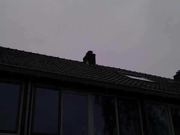

Lastig door tegenlicht, maar hier de schoorsteen.
