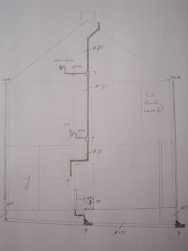

Ik kom er toch nog niet helemaal uit. Heb wat zitten lezen in een PDF met basisregels en -begrippen voor rioleringen en wat gezocht op dit forum.
Een recap van de situatie:
- standleiding in 75 mm vanaf toilet (bg) via cv-ketel (1e verdieping) en wasmachine (2e verdieping) als ontspanningsleiding door het dak (met een kapje erop)
- voor de cv-ketel een haaks T-stuk (geen stromings-t-stuk maar een gewone) met een verloop van 40/75 mm met daarop een stukje 40 mm buis en een sifon
- voor de wasmachine idem maar dan 1 verdieping hoger :)
Mijn vragen:
- is het nodig om in deze standleiding expansiestukken te plaatsen en klopt het dat ik die dan op 30 cm van de vloer moet monteren? Mag ik het t-stuk voor de aansluiting van de 40 mm leiding daaronder monteren of moet dat boven het expansiestuk?
- is het nuttig c.q. zinvol om een ontstoppingsstuk te plaatsen en zo ja, waar kan dit het handigst? Tot nu toe vind ik ze enkel in minimaal 110 mm, dat is zo'n soort T-stuk met een schroefdeksel, maar in 75 mm zijn ze natuurlijk wel zelf te maken met een T-stuk en een eindkap met schroefdeksel.
- de standleiding/ontspanningsleiding komt door het plafond van het toilet en loopt dan in een 90-graden bocht naar de muur waartegen ik het hangende toilet ga monteren. Bij die muur gaat hij weer met een 90-graden bocht naar beneden, en dan? Hoe koppel ik aan bij de afvoer van het toilet?
- is een automatische beluchter een goed alternatief voor een daadwerkelijk door het dak gevoerde ontluchtingspijp?
Dank alvast!

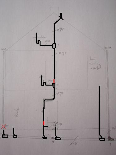

Okee, ik hoop dat het leesbaar is. De aansluitingen van de keuken en de badkamer heb ik voor de overzichtelijkheid grotendeels weggelaten.
Mijn vraag is dus hoe ik de stand- en ontspanningsleiding (75 mm), de afvoer van het toilet (110 mm) en die van het fonteintje (32 mm) in de juiste volgorde en met de juiste hulpstukken op elkaar en op de verzamelleiding (110 mm) van de begane grond naar de grondleiding (125 mm) leg.
Verder vroeg ik me af of ik automatische ontspanners kan gebruiken i.p.v. een dakdoorvoer voor de ontspanningsleiding, of ik ergens bij de T-stukken tussen de standleiding en de afvoeren van de cv/wasmachine een expansiestuk moet plaatsen en zo ja, of dat boven of onder het T-stuk moet.
Dank alvast!
Henk253
Ik zou gewoon ontspanning door trekken naar het dak
Rood zijn exspansie stukken boven de hulpstukken
Die t-stuk wat je in hwa afvoer had zitten denk voor je keuken moet weg
en een onstoppings t-stuk plaatsen voor de eerste t-stuke en achter de laatste t-stuk in de tuin

Waarom ben je geen voorstander van automatische ontluchters, is dat wellicht omdat ze toch enigszins stank kunnen doorlaten? M.i. zijn ze wel veel goedkoper dan de extra buislengte, een ontspanningspan of doorvoer, etc.
(dat T-stuk van de keuken zit er niet echt, beetje snelheidsfoutje :oops: dat stuk is aangelegd door een rioolbedrijf toen mijn (asbest) riool eruit gehaald was)
