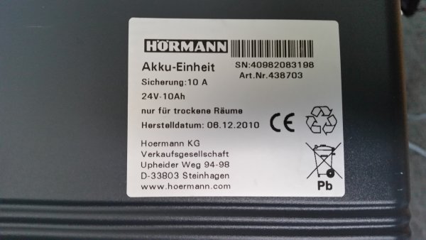

Het probleem is niet zozeer dat ik de accu telkens moet laden, want dat is slechts eens in de 2 maanden, maar meer dat om de 3 jaar zo'n accu weer versleten is en niet meer op te laden is.
Een vervangingsaccu kost €220,-!

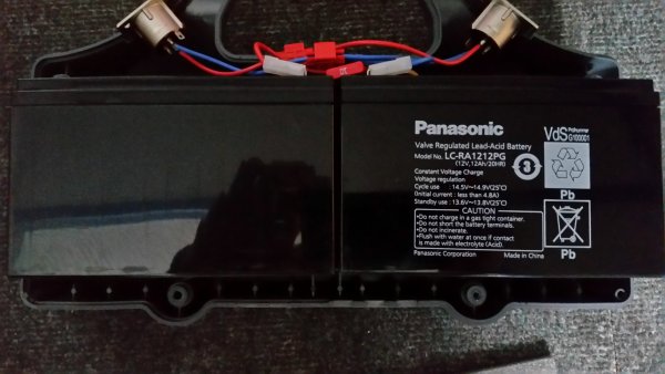

De 2 accu's die erin zitten zijn volgens mij gel accu's en ze hebben een afmeting van ongeveer 15x10x10 cm.
Ik heb al gekeken om zelf 2 losse accu's te kopen en die dan in de behuizing te plaatsen. Dan kost het me nog maar €100,- en scheelt het alweer de helft.
Ik zag echter ook dat er 15Ah accu's zijn voor bijna hetzelfde bedrag. Zou ik die dan ook kunnen plaatsen, of zou dat teveel worden? Wellicht gaan ze dan langer mee, voordat ze weer opgeladen moeten worden?

Zo te zien zijn het inderdaad gewone 12V 12A accu's en dan zit je inderdaad rond de 100 euro voor 2 goede accu's.
Kijk echter wel uit en koop niet zomaar accu's want de ene accu is zeker de andere niet.
Daarnaast zijn er ook de nodige leveranciers die het niet zo nauw nemen met de opgegeven waarde.
Wij gebruiken in de beveiliging vrij veel accu's en komen dan ook soms vreemde zaken tegen.

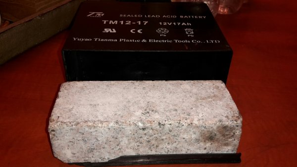

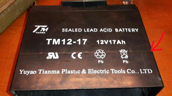

Bij een klant kwam ik deze accu tegen en elk jaar bij het onderhoud was de capaciteit enorm terug gelopen (klant leverde zelf de accu want die van ons was veel te duur)
Wat mij opviel was de rand op zo'n 4 cm van de onderkant en toen ik wel eens wilde zien wat dit was en hem open maakte.
Bleek dat ze dus gewoon aan de onderkant een stuk graniet hadden verstopt om het gewicht ongeveer te laten kloppen.
Als de accu nieuw was zag je dat niet maar na een jaar gebruik ontstond deze rand en na het open maken was dus ook wel duidelijk waarom.

@Gerrit B : Kan ik er vanuit gaan dat het merk accu, dat er nu inzit maar dus versleten is, een goed merk is? Of heb je een advies voor merk of type dat in jouw ervaring beter is?
