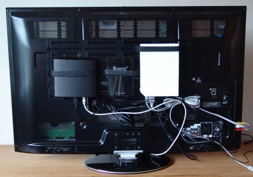

2) Waar laat ik de decoder? -> kan ik deze aan de achterkant plakken met bijvoorbeeld klittenband?
(zoals hier:

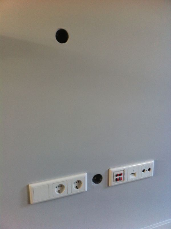

Je kan er een PVC pijp in laten maken met 45° bochten. Ø40 of 50 zodat alle kabels incl. stekkers er doorheen passen.

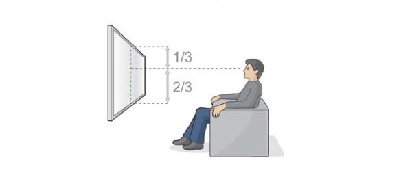

Denk goed na over de hoogte (probeer het uit). Ik zie veel tv's als een schilderij zo hoog hangen. Iets zegt me dat dit niet comfortabel kijkt.

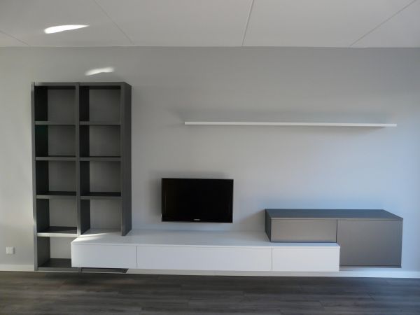

Ik heb een PVC-buis rond 50 in de muur gefrees. Hier kan naast een Euro-stekker ook een HDMI, Ethernet, Optisch etc. doorheen. Met 2 bochten 90 graden erop. Alle aansluitingen komen nu in het kastje eronder uit. De buis loopt zelfs iets schuin, omdat ik niet in het midden van de kast uit wilde komen (2 vakken), maar wel net achter de TV.
NB: Het voordeel van de buis is, dat (mocht er ooit een andere kast komen) deze makkelijk dicht is te maken, terwijl alle aansluitingen gewoon laag zitten en nog bereikbaar zijn.
Aan de andere kant van de kamer zit namelijk ook al een buis in de muur. Alleen is deze totaal niet meer zichtbaar, dankzij een prop papier en wat vulmiddel.
Ook overlengte van kabels is geen probleem: Gewoon iets terugtrekken in de kast.
Mocht je echt geen ondermeubel (staand of hanged) willen, kun je ervoor kiezen om een grote overzetplint op dat stuk muur te plaatsen, en in dezelfde kleur af te werken. Maar voor je overige apparatuur (decoder, switch, audio, settopbox, dvd-speler etc..) lijkt een kastje mij bijna onmisbaar.

De setupbox / decoder past wellicht achter de TV.
Verder zijn er geen apparaten nodig, i.v.m. soundbar & media server (in de meterkast).
Maar zo'n overzetplint is uiteraard ook geen sieraad..
Misschien de aansluitingen daarom maar in de hoek plaatsen, en hier iets voor zetten, om vervolgens met een schuine goot naar de plek van de TV te werken. :D
Goed idee om de hoogte te checken!
Mooie oplossing! Nog tips qua diepte?
Ik heb van de 90 graden bochten aan 1 kant zoveel afgezaagd dat de buis achter ca 1 cm stuc zit. Dat maakt ook het doorvoeren van de kabel eenvoudiger. De sleuf heb ik in de kalkzandsteen muur gemaakt met een 60 mm gatenboor, overlappend geboord tot ca 65 mm diep. Daardoor kon ik vrij makkelijk de 80 cm buis wegwerken.
In een betonwand wordt het boren lastiger. Maar als je de plek exact weet én de wanden in het werk gestort worden zou ik eens gaan praten met de aannemer...
De ideale hoogte van de tv bepaal je als volgt:
Laat de opening in de wand niet midden achter de TV uitkomen... Meestal zitten alle aansluitingen aan 1 zijde (rechts)

Ik plaats er geen kastje onder en verhuis alle apparaten naar de ruimte achter de TV. (ruimte onder de trap).
Om te zorgen dat de afstandsbedieningen het nog gewoon doen, ga ik een infrarood ontvanger halen.
Misschien dat dit voor jou ook een uitkomst is.
Dan blijven de apparaten in hand bereik, maar zijn toch weggewerkt.
Wat betreft die uitstekende stekker, maak een lusje in het draad en maak deze vast aan de arm van de tv beugel.

Wellicht als toevoeging;
Ik heb ook een buis in de muur, maar ik eindig achter de televisie in een inbouwdoos, die aan de onderkant geopend is en verbonden met de buis. Zodoende kan ik later, mocht er ooit verhuisd worden, simpel een blindplaat worden gemonteerd van hetzelfde merk als het overige schakelmateriaal.
