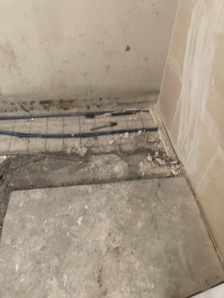

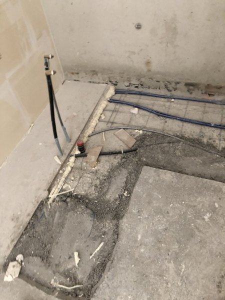

We zijn alweer hele tijd verder, bij de kijkdag gisteren de badkamer casco gezien.
Flink zooitje maar goed.
Ik heb wel iets geks gezien, wellicht dat iemand hier iets over kan zeggen.
Er zou een deel van de vloer vrijgehouden worden van vloerverwarming en ook geen dekvloer. Nou zit er geen dekvloer alleen lopen er wel twee vloerverwarming leidingen door dat deel heen die van de ene slaapkamer naar de andere gaan dwars door de badkamer. Is dit niet heel gek?
Sorry voor de lage kwaliteit fotos
We beoordelen geen uitbesteed werk. Dus deze vraag ga je hier niet beantwoord krijgen. Vraag het zelf na bij de aannemer, of nog beter: bij de opzichter of kwaliteitsborger.
Je mag toch wel je mening geven of wellicht aangeven dat je begrijpt waarom dit zo is gedaan of waarom niet :)
Zeggen niet dat iemand zijn werk goed of slecht heeft gedaan.
Ik heb het ook al bij de juiste personen nagevraagd waar ik nog geen antwoord op heb gekregen. Ik dacht wellicht zijn er hier mensen met een bepaalde kijk erop.
Waarom dingen gedaan worden zoals ze gedaan worden heeft in de nieuwbouw maar 1 reden: Zoals het op papier staat. Dat het niet logisch is, is bijzaak.
Dus kijk of e.e.a voldoet aan de afspraken. Daar kunnen en willen wij niet tussen zitten.
Bovendien, de hele badkamer moet nog gedaan worden, dus een dekvloertje eruit halen of een paar leidingen extra aanpassen is dan natuurlijk bijzaak.
Goed punt! Daar heb je gelijk in.
Dit was idd niet volgens afspraak ik maakte mij meer zorgen of niet nu de gehele badkamer de soep in loopt door die leidingen.
Maar aan jou reactie af te lezen is alles mogelijk nog :)
Het is lastig om het op afstand te beoordelen omdat we niet alles weten. We kennen de tekeningen en afspraken immers niet. En van een vakman mag je verwachten dat die het zelf weet, dus ook dat je met hem kan bespreken.
Dit is ook precies de reden waarom het zinvol is toezicht op het werk te laten houden. Voor nieuwbouwhuizen heb je daar ook waarborginstellingen voor.
