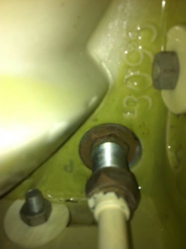

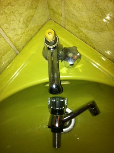

In de wc moet een nieuw kraantje op het fonteintje.
Ik heb de bovenkant vd kraan losgedraaid, maar nergens is beweging in te krijgen.
Maar, wat moet ik nu los draaien eigenlijk? Iets bij de kraan zelf of bij de afvoer, maar daar is niet bij te komen haast. Of kan ik met een sleutel de schroef op foto 2 tegenhouden en dan de kraan eraf draaien ?

Eerst even het water afsluiten, bij de hoofd kraan.
Daarna de koppeling van de waterleiding losdraaien van de kraan
Nr 1 op de foto.
Daarna kun je de moer losdraaien van de kraan Nr 2 op de foto.
De nieuwe kraan in omgedraaide volgorde weer monteren.
Als de lengte van de aansluiting tenminste net zo lang is, als bij de oude kraan.
Anders zul je de waterleiding moeten aanpassen.
Wel even ook een nieuwe pakking gebruiken, die in de koppeling van de kraan zit, en de oude goed verwijderen.
Waterdruk er eerst afhalen, of met stopkraantje onder fonteintje anders hoofdkraan bij meter.
Onderste wartel/moer losdraaien (op onderste foto) dan de tweede moer losdraaien, gaat normaal met speciaal gereed, maar met een waterpontang
gaat het ook wel.
