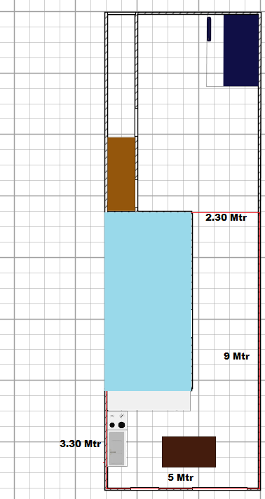

Ik ga in de lente een aanbouw aan mijn huidge woning plaatsen. Daarbij wil ik ook vvw gaan leggen in zowel de kamer (waar nu nog een houten vloer ligt) en in de nieuwe aanbouw.
Echter ligt in mijn huidige keuken (wordt badkamer) al een betonnen vloer, waarvan ik verwacht dat deze niet geisoleerd is.
Mijn vraag is dus eigenlijk of het veel uitmaakt dat alleen de badkamer niet geisoleerd is en geen vevw heeft terwijl de omliggende vloer dit wel heeft.
In de afbeelding is het lichtblauwe gedeelte de locatie waar de voer niet geisoleerd is en waar geen vvw ligt, alles eromheen wel.
Aan de linkerzijde heb ik tevens buren, dus geen openlucht. Daarnaast wil ik uiteraard wel een designradiator in de badkamer hebben om het warm te krijgen.

Het is niet de vraag hoe ik dit moet doen, maar of het nog wel rendabel is als ik de badkamer niet voorzie van een geisoleerde vloer met vvw?
Dan moet je de kosten afwegen tov het voordeel en het comfort.
Dat is:
- het slopen van de vloer
- aanbrengen van een geisoleerde vloer
- een gasbesparing en een comfort gevoel.
Of het rendabel is mag je zelf uitrekenen.
