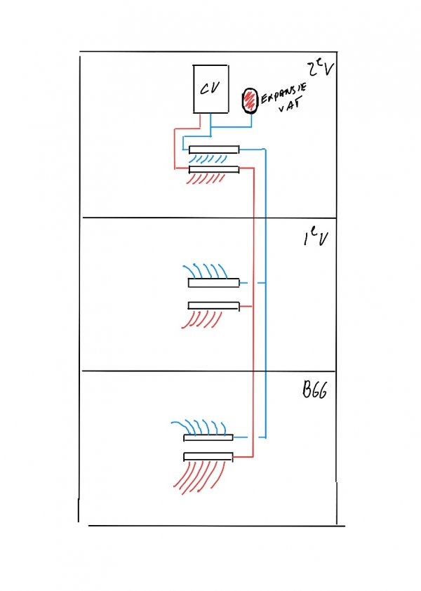

Beste forum leden, Ik heb het volgende bij de hand:
- 32 Kw cv ketel op 2e verdieping
- 3 verdeelblokken zoals getekend
Bovenverdieping wordt snoeiheet
Middelste verdieping heeft kranen op de verdeler: als ik die dicht doe werkt de helft van de radiatoren op de BGG
Als ik de kranen open doe wordt 1e verdieping warm maar blijft BGG koud.
Aan de capaciteit van de ketel zo het wel niet liggen. Zou het kunnen liggen aan de manier waarop de bovenste verdeler is aangesloten? Of zou het een kwestie van radiatoren inregelen kunnen zijn?
mvg Kito
Wat zijn de leidingdiameters en de waterdebieten?
Is er een leidingberekening gemaakt?
