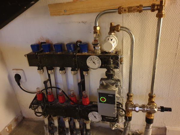

Afbeelding van vloerverwarming verdeler:
Simpel de kapitein staat op dede verkeerde plek of stand.
Je kamer genereerde geen vraag en dus start de ketel niet.
Een oplossing Weersafhankelijk gaan stoken of etageregeling gaan toepassen.
Thermostaatknop je je vloerverwarming iets later zetten kan ook helpen. Dan warmt het beneden trager op waardoor de ketel langer stookt. Aanvoertemperatuur hoger kan ook helpen. Radiatoren worden meestal geselecteerd bij 75/65 graden water.

Dit is een "probleem" bij beneden vloerverwarming en een simpele thermostaat in die ruimte.
AlexBD schreef:
Boven de 3 kamers met elke een radiator voorzien van thermostatische kranen. (Ik heb deze ingeregeld met de voorinstelbare ventielen)
Je kunt regelen wat je wilt, de ketel zal hierdoor niet aan gaan: ook hier heb je echt niets aan.
Eigenlijk niets bijzonders, maar wel vervelend. Er mankeert hoogstwaarschijnlijk helemaal niets aan die vloerverwarming: ziet er gewoon goed uit.
Je bent zeker niet de enige met zo'n situatie: dat zou zo'n "slimme" monteur inmiddels toch ook moeten weten, maar zij komen altijd met de meest onnozele oplossingen die totaal niet werken.
Dit ga je nooit redden met al die goedbedoelde tips: het enige effect is een hoge gasrekening en er is nog steeds geen juiste regeling mogelijk.

Sorry Igmar89, Thermostaatknop later zetten....(ik neem aan lager),maar ook dit advies slaat nergens op en veroorzaakt ook alleen maar een (veel) hogere gasrekening en nog steeds niet het gewenste effect: boven ook lekker warm met de radiatoren.
Aan allerlei instelling draaien, zonder dat je weet wat je aan het doen bent, zou ik niet adviseren.
De enige manier is etageregeling, zodat je boven en beneden onafhankelijk kunt regelen.
Voor nog geen € 200,00 aan materiaal per te regelen etage ben je klaar.
