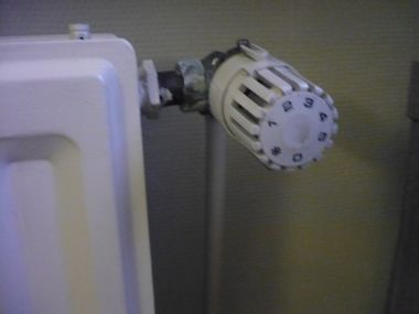

Ik ben sinds kort verhuisd en merk op dat er in m'n nieuwe woonst een probleem is met de radiatoren.
Er staan in totaal 4 radiatoren, elk voorzien van een regelkraan. Nu zit het zo dat op heel regelmatige basis de radiatoren een ontzettend vervelend geluid maken: FLUITTOON. De fluittoon is héél hoog, zo hoog dat je echt goed moet gaan luisteren aan elke radiator waar het nu precies vandaan komt. Een heel storend en best wel luid geluid, met andere woorden...
Ik heb alle radiatoren al ontlucht, zonder resultaat. :cry:
Als ik aan de regelkraan draai van desbetreffende radiator, verandert de toonhoogte tot ze uiteindelijk stopt. Indien ik niets onderneem, deint het fluiten uit na enkele minuten.
Het probleem doet zich voor bij elke radiator, maar telkens slechts bij één radiator terzelfdertijd...
Wie heeft tips???

Eerste tip:

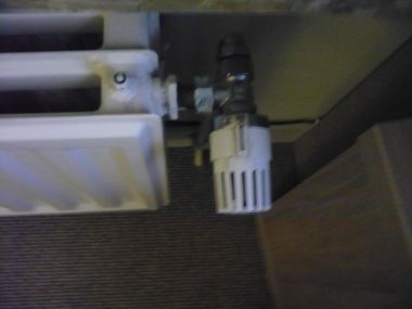

Kijk of je kunt vinden wat voor merk/type radiatorkraan er op zit en vermeld of het gewone of thermostaatkranen zijn. Indien je niets kunt vinden, plaats dan een foto. (Uploaden in antwoordvenster)

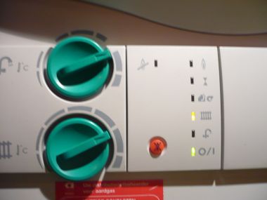

Verder zou info over de ketel ook nog van belang kunnen zijn, met name de pompstand.

Als je een cv pomp hebt met standen zou je die een standje lager kunnen zetten, als die bv in de hoogste stand staat.

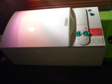

Type cv ketel is wel handig om even door te geven.
Het probleem klinkt als een stromingsgeluid. Het water circuleert te snel waardoor dit geluid kan ontstaan.

Wanneer er thermostaatkranen geplaatst zijn, dit is niet uit uw vraag op te maken, dan zou u eens moeten kijken of de aanvoer en retour toevallig niet verwisseld zijn. Dit geeft bij thermostaatkranen problemen.
Radiator dicht en laten afkoelen, de kraan moet dan als eerste warm worden.

Graag ook merk en type ketel vermelden en ook of er een bypass is aangebracht.
Barthos
Het beftreft een Vaillant, serienummer of type vind ik nergens :(

Als de gehele installatie is uitgevoerd met deze kranen, dan zal er ook een bypass moeten zijn wat Jan al aangeeft, om te testen of het daar aan ligt kunt u ook van een radiator de kop verwijderen, deze zal dan in zijn geheel open gaan staan.

Je zou in ieder geval kunnen proberen of het probleem dan weg is, zo ja dan zal er of een bypass geplaatst moeten worden, of minimaal 1 radiator zo maken dat deze ten alle tijde openstaat, deze werkt dan als bypass.
Meestal de douche of een klein radiatortje in de hal oid.
