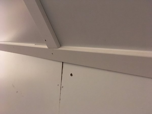

Ik wil de zolder netjes inrichten to slaapkamer.
Op de knieschotten is spaanplaat aangebracht met eeen geplastificeerd laagje. Helaas is dit niet heel netjes. De platen zijn soms licht gekromd en de naden zijn niet netjes. Hoe zou ik dit netjes kunnen afwerken?
Ik dacht eerst gipsplaten erop schroeven, maar dan komen deze gipsplaten voor de lat in de aansluiting op de dakplaten. De lat ligt dan verzonken wat niet mooi is.
Ik dacht ook aan triplex erop schroeven en dan verven maar ik weet niet of dit een goed idee is?
De schuine dakplaten denk gewoon te kunnen verven na het afplakken van de naden met een latje en het dichtkitten van schroefgaten
Breek de bestaande platen eruit en zet er gipsplaten voor in de plaats.
Je kan de platen wel loshalen en uitgelijnd terugplaatsen. Dan een afwerklatje/profieltje over de naden en schilderen.
Ik vraag me dan wel af hoe een spaanplaat een constructieve functie kan hebben?
Ik zou denken er uit slopen en schuifdeurtjes er in zetten zodat je er opbergruimte achter hebt.

Achter de spaanplaat zitten zeer waarschijnlijk rechthoekige stijlen, de plaat is dan knikverkorter voor deze stijlen in de zwakke richting, dus constructief.
Weer wat geleerd, ik wist niet dat men gewone spaanplaat voor constructie doeleinden kan/mag gebruiken gezien de slechte eigenschappen in combinatie met vocht.
Voor constructie doeleinden zou ik nooit spaanplaat gebruiken.
suc6
Gerrit
De groene en oranje dakplaten uit hebben een constructief laagje spaanplaat van 3 mm en daartussen 150 mm? tempex. Die plaat is wel vochtbestendig.
Dat ken ik, maar die ken ik niet met een plastic afwerk laagje, vandaar mijn opmerking.
