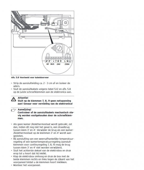

Ik heb een Vaillant hrPro VHR CW4/3 cv-ketel met een VRT50 thermostaat.
Nu wilde ik de Nest-E thermostaat aansluiten volgens de instructies en merk dat dit niet goed werkt.
Zodra ik een verwarmingsvraag verstuur, reageert de ketel met de F.49 foutmelding. (E-Bus fout)
Ikzelf vermoed dat ik de aansluiting niet goed heb gedaan, maar zou graag bevestiging willen hebben.
Op bijgaande foto zie je de originele aansluiting in de ketel.
Naar mijn mening zal het bruggetje verwijderd moeten worden en de blauwe/rode draad hierop aansluiten.
Kan iemand mij adviseren of bevestigen of dit correct is?
Alvast dank!
De nst kan aangesloten worden op 3 en4 van de ketel daar waar nu het lusje zit (deze dient verwijdert te worden) of als u hem via opentherm wilt aansluiten, zal er een vr33 print geplaatst moeten worden omdat de hrpro alleen beschikt over een aan uit contact en een bus contact
