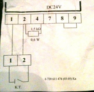

Ik heb een Nest aan-uit thermostaat geinstalleerd op mijn Junkers Bosch zwr 24-5 ke 5 uit 2003.
Ik weet dat een modulerende thermostaat beter is, maar dat terzijde.
De thermostaat werkt, en de ketel slaat correct aan, aleen is er nog 1 probleem. De ketel gaat verwarmen en gaat net zolang door tot het water bijna kookt. De ketel schakelt dan automatisch uit en de temperatuur loopt weer terug. eenmaal bij 60 graden ongeveer begint het proces weer opnieuw.
Ik heb geprobeerd de ketelthermostaat aan te passen (volgens mij is dat de linkerknop op de foto), maar dat mocht helaas niet baten.
Iemand een idee? Alvast dank!

Nee, dat is niet het probleem, hij schakelt echt pas in als ik bijvoorbeeld de temperatuur hoger zet. Hij schakelt ook gewoon uit als de ingestelde temperatuur is behaald.
probleem is dus dat het water te heet wordt en de ketel zelf uitschakelt.

Obelix2, dat klopt, daarom heb ik een weerstandsbrug tussengezet (deze levert Bosch mee met de ketel). Dan zou je ipv een modulerende thermostaat een aan/uit thermostaat kunnen gebruiken. Het werkt ook, alleen gaat hij dus 'te hard' :)
Zie het plaatje

Dat kan wel, maar jij hebt met die mest geen aan uit thermostaat gekocht, maar een slimme thermostaat.
Volgens mij communiceert hij via opentherm.
En dat kan jou ketel niet aan.
R0cc0
Nest is een Amerikaanse thermostaat, Opentherm wordt alleen in Europa gebruikt.
De Nest is dus een aan/uit thermostaat en niet zo slim als iedereen denkt..
