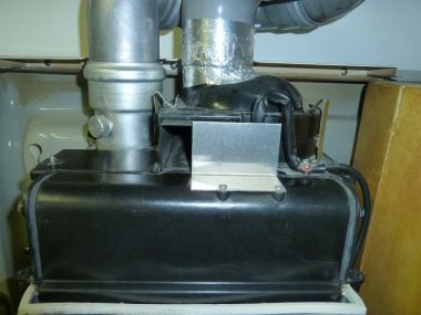

Nefit Turbo Combi 21H "geknepen"?

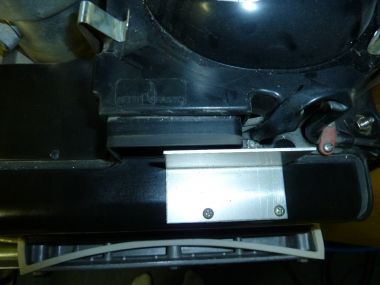

Bij het verwijderen van de ventilatorkap bemerkte ik, dat er een beugel de de uitstroomopening van de ventilator gedeeltelijk afdekt. Is dit een orginele beugel, maw hoort dit zo, of is een "Beun de Haas" modificatie? Schroefgaten in de kunststofbehuizig zien er orgineel uit.
Als dit niet zo hoort, zou iemand mij kunnen vertellen, hoe Nefit dit orgineel bedacht had, evt met bestelnr?
Graag info.
Is origineel, en dient men te laten zitten, is een restrictieplaatje die er
voor zorgt dat 1 type ventilator op alle types Turbo passen, dus vanaf de
21 Kw tot aan de 45 Kw met 1 ventilator.
Haal je hem toch weg, dan verstoor je de gasluchtverhouding, en kan hij
gaan "bulderen" qua geluid, en heeft dan ook idd iets meer vermogen,
maar daar is hij niet op geconstrueerd..... :wink:
