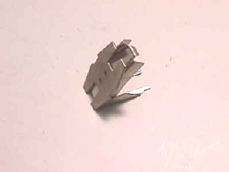

Lijkt me een probleem met het penelement ( het thermokoppel).
Kijkt u ook een naar het vlamafbuigplaatje van de waakvlam.
Als u naar de waakvlambrander kijkt, dan ziet u de inspuiter (kan ook vervuild zijn) aan het buisje van de inspuiter zit een schuin plaatje. Aaan het bovenste randje van dit plaatje hoort een knikje te zitten van ongeveer 1,5mm, dit geknikte stukje is in 9 van de 10 gevallen weggebrandt en zorgt ervoor dat het penelement niet meer voldoende wordt geraakt door de waakvlam.

Waarschijnlijk moet je het vlambuigplaatje iets verder in de richting van het penelement duwen totdat je een mooi vlammetje hebt dat niet flikkert.
Het plaatje staat goed gemonteerd, het penelement staat goed in een mooi vlammtje, maar het gloeit niet......
Is dat dan een indicatie dat het kapot is? Gloeiend heet is gloeend heet zou je zeggen of behoort het niet gloeiende te zijn?
Mogelijk is er iets met het penelement?

Het is een klein steekstekkertje, die steek je op een plat pinnetje die op zijn beurt weer in het gasblok gedraaid zit.
nu werkt het maar voor hoelang,, even zorgen dat het stekkertje weer strak op de kabel geklemd komt te zitten, evt een nieuw stekkertje eraan knijpen.
waarschijnlijk is er ooit iemand met zijn horloge oid achter blijven hangen en zo de kabel uit het kabelschoentje getrokken, komt wel eens voor.
