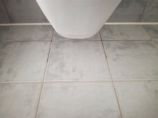

Dag allen,
Sinds enige tijd hebben we last van natte voegen onder ons hangtoilet. Dit is zichtbaar aan de donkere verkleuring van de voeg. Het vocht lijkt op te trekken van vanonder de tegelvloer. Dit hebben we getest door de tegels/voegen af te dekken met plastic. Hierbij kwam geen vocht op het plastic. Daarnaast is het ook zichtbaar nadat we bijvoorbeeld op vakantie zijn geweest; hiermee lijkt het dus niet aan het gebruik van het toilet te liggen.
De natte voegen liggen midden onder het toilet en reiken ongeveer even ver naar links als naar rechts!
Herkenbaar voor iemand, of iemand een idee wat er aan de hand kan zijn?
Lekkage achter de tegels langs. Waarschijnlijk zit de aansluiting van de pot op het reservoir of op de afvoer niet helemaal lekker.
Als het ook zichtbaar wordt, als je op vakantie bent geweest, en het toilet daarom niet gebruikt is, licht het niet aan de aansluitingen van afvoer en water spoeling.
Het zou kunnen zijn, dat de water aansluiting van het reservoir iets lekt.
Maar ook het reservoir zelf kan gescheurd zijn.
