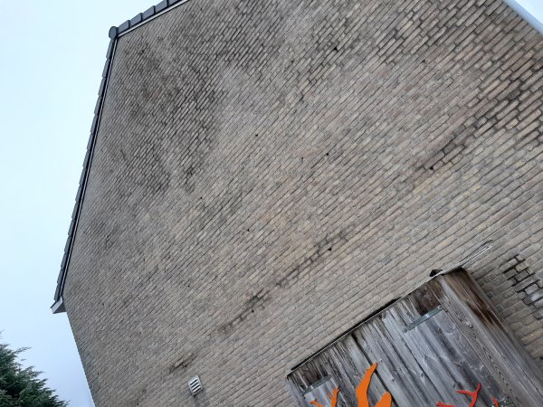

Hoi allemaal
Afgelopen vrijdag trof ik deze plek aan op onze buitenmuur. Naar enig speurwerk kwam ik erachter dat dit komt soor het regenwater dat van die golfplaat erboven afvalt. We hebben hier een gieter met water overheen gegooit en precies die rechte plek werd nat.
Nu is het vandaag nog even nat als vrijdag.
Is dit normaal gezien de temp buiten? Dat het dus langzamer droogt? Of moet ik me zorgen maken om vocht in de muur, gezien er ook wat stukjes voeg uitbrokkelt?

Als de muur verzadigd is met vocht, zal deze zeker bij de huidige lage temperaturen en hoge luchtvochtigheid niet drogen.
1) zorg dat er geen water meer tegen de muur kan stromen. Plaats dus zsm een dakgootje aan het afdak.
2) de muur zal in het voorjaar drogen
3) controleer de muur dan op schade aan voegen en stenen, en herstel deze.

Maar het voorjaar is nog ver weg. Richt dit niet nog meer schade aan, ook binnen in de muren?
Kan ik zelf iets doen om deze plek te laten drogen?
Afdakje hebben we er al afgehaald!

Vocht en vorst zijn geen gelukkige combinatie: Bij bevriezing zet water uit. De komende weken blijft het gelukkig nog "kwakkelen".
Naar welke windrichting is deze gevel gericht?

Kan ik zelf iets doen de plek sneller te laten drogen? Fohnen bijv? Of zeg ik nu iets heel stoms.
Kan ik wel verwachten dat de plek droogt of moet ik me zorgen maken voor schade binnen in de muur?

Die plek is niet van regen. Dat komt door de afwatering van het afdakje die we gister hebben weggehaald.
Het valt me sowieso op dat die buiten muur vochtig is. Dit is wel alleen te zien wanneer het heeft geregend. Dus misschien wel normaal?

Wat opvalt is dat het voegwerk in zijn geheel zijn beste tijd wel heeft gehad. Bouwjaar van de woning is zo te zien medio jaren '70? Wellicht een idee om dit aan te (laten) pakken.

Ik krijg de indruk dat de helft van de gevel nat is, of is dat gezichtsbedrog?

Klopt. Door het slechte voegwerk kan regen tussen de stenen komen. Het voegwerk hoort zowel de metselspecie als de stenen te beschermen.

Muur was vanochtend nat, maar het had geregend. Die plekken waren eind van de middag weer weg.
Gevelrenovatie is 9 jaar geleden uitgevoerd. Voegwerk is over algemeen prima, alleen op sommige plekken waar veel regen op komt zie je wat afbrokkeling. We laten er iemamd bij komen om even te kijken en om die gaten te dichten. Dat zijn waarschijnlijk steigergaten die niet gedicht zijn.
Wgb
Is je woning met spouwmuurisolatie behandeld. Zie een patroon van zwarte stippen.
Van spouwmuur isolatie is bekend dat de muren minder snel drogen.
Als je de spouw vol laat spuiten, is het verstandig de gevel te laten impregneren. Controleer ook binnen of er (bv. achter de bank/kasten) vochtige plekken zijn.

We wonen sinds 3 maanden in het huis.
Wat we weten is dat de gevels 9jaar geleden zijn schoongespoten en opnieuw zijn gevoegd en dat er isolatie is aangebracht. Dit alles is gebeurd toen het dak ook is geisoleerd en in zn geheel opnieuw is aangelegd.
Binnen zie ik geen vochtige plekken. Er zaten wel steenstrips op waar we overheen hebben gestuct aan de binnenkant, maar neem aan dat het daar evt wel doorheen zou komen!
Maar in loop vd middag zijn de muren weer droog aan de buitenkant.
Na schoonspuiten, isoleren en voegen is impregneren erg verstandig. Ik denk dat dit hier is vergeten.
Als je nu binnen geen problemen hebt, is er verder geen reden tot zorg.
