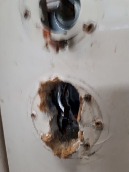

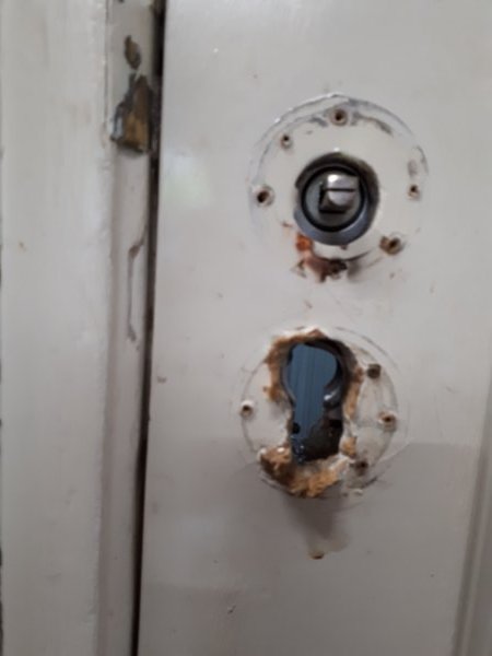

Vlak voor de vakantie cilinderslot dichtgedraaid van de tussendeur garage-bijkeuken. Ging heel moeizaam. Wilde deze 30 min. later open maken maar ging niet meer en de sleutel brak af.Ik weet niet of het aan de cilinder ligt dan wel dat de slotkast klemt in het kozijn.
Na de vakantie de cilinder geheel eruit geboord maar ik krijg het nachtslot nog steeds niet open.
Geprobeerd met een schroevendraaier maar ik weet niet hoe te openen.
Het type slot lijkt veel op Nemef cilinderslot 1269.
Ik kan nergens een tekening of foto vinden van het binnen werk van dit type slot en weet niet hoe de schoot terug te zetten.
Mogelijk te veel vernield. Weet iemand hoe ik het slot open kan maken want ik krijg er geen beweging in ondanks dat de gehele cilinder eruit is.

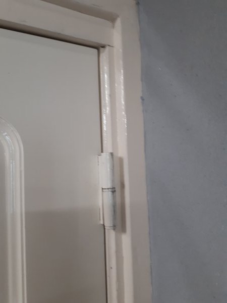

Het is geen opdekdeur en het is ook niet mogelijk om de scharnieren eruit te halen zonder alles te slopen.

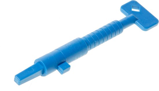

Een schroevendraaier gaat niet werken, probeer het eens met een andere cilinder of een bouwsleutel. Als niets werkt met een slijptol met een dun schijfje de nachtschoot doorslijpen.
Bedankt voor uw reactie.
Wat voor type bouwsleutel bedoeld u eigenlijk ?
Een cilinder heb ik geprobeerd om deze erin te zetten.
Lukte niet en met veel moeite de cilinder er weer uit gekregen. Dacht al dat ik weer moest gaan boren of is daar een techniek voor ?

Ben ik met een bouwsleutel veel sterker of toch maar beter dun slijpschijfje morgen halen ?
Als het slot vast zit, bestaat de kans dat je de sleutel afdraait op de cilinder. Met een bouwsleutel is die kans veel kleiner.
Als het echt vast zit, dan wordt het helaas slijpen.
Op de tweede foto lijkt het of de slotkast beschadigd is.
Dat moet eerst opgelost worden voor u het slot eruit krijgt.
