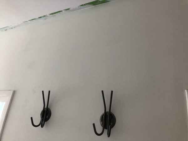

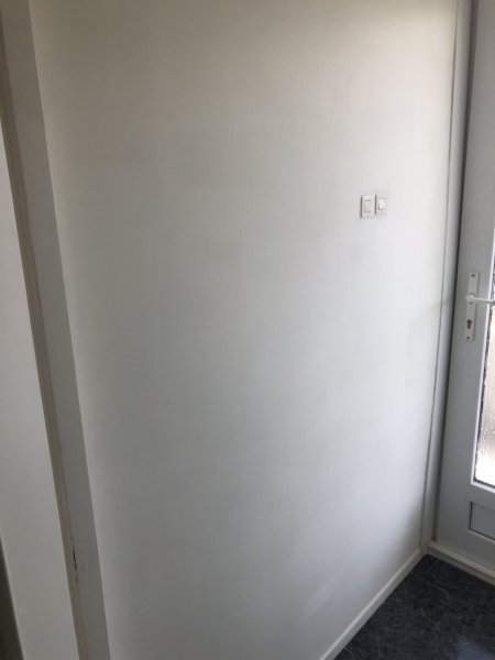

Goedemiddag,
Bij een tweede keer een wand in de muurverf zetten heb ik dit met teveel muurverf gedaan. Ik heb inmiddels al wat van de vlekken oogeschuurd maar ze gaan niet helemaal weg. De totale muren glad schuren lijkt onbegonnen werk. Ik durf nu de ondergrond niet gelijk is niet zomaar weer een laag er over heen te verven zonder te weten of dit wel slim is. Wat kan ik het beste doen?
Knijntje
Het is waarschijnlijk niet wat je wilt horen, maar opschuren lijkt mij het enige wat je kunt doen. Het is op de foto's moeilijk te zien wat je precies bedoeld. Weet je zeker dat de vlekkerigheid gekomen is doordat je te royaal geweest bent met latex? Als dat het geval is lijkt schuren mij de enige optie. Zijn het veel vierkante meters? Latex schuurt wel makkelijk weg in vergelijking met lak... Je zou er ook een goedkope schuurmachine aan kunnen opofferen. Je moet er alleen wél vanuit gaan dat die de geest gaat geven...
De vlekken zouden ook kunnen komen doordat je na het plamuren niet hebt voorgestreken? Dan krijg je verschil in zuiging? Is dat een optie? Je gaat het volgens mij niet wegkrijgen door er gewoon overheen te texen..., maar dat vermoedde je zelf al...
Heb je ook een voorstrijkmiddel gebruikt?
Oghkru
Ja, dat heb ik en dit is de tweede laag.
De tweede laag latex bedoel je?
Ik denk dat je te weinig latex hebt gebruikt en de voorstrijk gladde plekken heeft gemaakt.
Naar mijn mening zul je opnieuw moeten sauzen, niet schuren om andersoortige beschadiging te voorkomen.
Een kwaliteits rol gebruiken en de rol steeds goed verzadigen.
Oghkru
Ja, tot nu toe zit erop:
1 x voorstrijk
1 x muurverf latex Ral 9010
Nog 1 muurverf latex ral 9010, de vlekken zitten vooral daar waar de structuur grof is,/ grover.
De laatste laag heb ik een beetje floetrol aan toegevoegd.
Knijntje
Heb jij die struktuur aangebracht door grof latex gebruik of was de muur daar al anders van struktuur? Dat wordt mij niet 100% duidelijk
Oghkru
De structuur was dat de muur superglad was. Pas bij de tweede keer merkte ik dat er een klein beetje structuur in kwam (normale roller). Dit is op zich niet zo erg als het maar niet had gevlekt. Omdat het zo snel droogde (onder mijn handen) heb ik een beetje floetrol toegevoegd (5%). Nadeel is dat de muurverf dan meer spettert.
