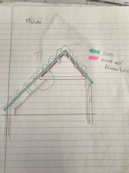

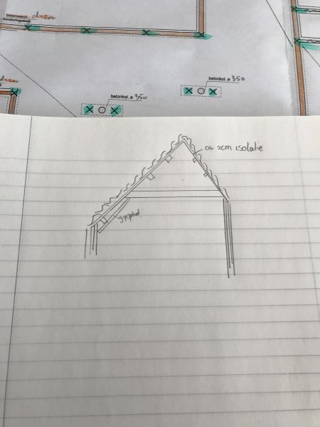

Ik wil ons dak van onze tweekap woning isoleren.
bouwjaar 1982
schuin dak loopt op de verdieping aan 1 kant schuin door.
isolatie 2cm
Het probleem is echter dat het schuine gedeelte op de verdieping
d ( slaapkamer) als is afgewerkt door de vorige bbewoner met gipsplaat.
als ik de zolder ga na-isoleren, krijg ik dan geen vochtprobleem op de 2cm isolatie op de verdieping?
Zo te zien zijn het 2 aparte ruimtes, dus ik zou niet weten waarom je dan een vochtprobleem zou krijgen.
Als je in 1 ruimte een relatief koude plek over houdt, loop je inderdaad het risico dat je op die plaats een vochtprobleem krijgt.
Het zijn inderdaad 2 aparte ruimtes. Krijg je geen problemen met condensatie in het daklvlak? Omdat je 1 gedeelte wel isoleerd(zolder) en de slaapkamer niet.
Ik wil dus een isolatiemateriaal van 10cm tussen de gordingen op de zolder plaatsen.
