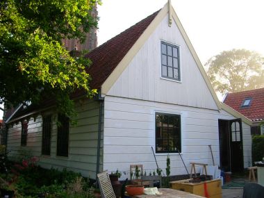

Ik heb aardig wat afgestruind inzake dit onderwerp en kom nogal wat verschillende meningen tegen.
mijn situatie is als volgt.
oud houten huis (monument) met dakplaten (18mm multiplex + 3 cm pur). De kap is zo'n 25 jaar geleden aangebracht. op de isolatieplaten zijn panlatten en oudhollandse pannen aangebracht. Op verschillende plaatsen is isolatie weggevreten door de spreeuwen die allemaal onder mijn dak wonen.
Ik wil isolatiewaarde verbeteren en tevens het liefst mijn dak 'spreeuwenproof' maken.
Ik denk nu aan de volgende opties;
- dakrenovatie door weggevreten isolatie te renoveren, hierovereen een plaatmateriaal, panlatten en pannen.
Nadeel: voldoet niet aan huidige isolatienormen.
- Nieuwe dikkere geïsoleerde dakplaten.
Probleem: nokhoogte, goot, vergunning?
- Binnenzijde isoleren met een nieuw vario systeem waarbij isolatie zonder luchtruimte direct tegen de dakplaat en aan de binnenzijde afgedicht met klimaatfolie.
Probleem: geen eind aan de spreeuwenplaag en natuurlijk de hele vochtdiscussie.
binnenzijde isoleren lijkt mij kostentechnisch het meest interessant. Ik wil echter geen problemen met rottende dakplaten. De fabrikant van het systeem raadt aan geen luchtspouw aan te houden en geen ventilatiegaten te boren. Ik heb hier echter her en der weer andere meningen over gelezen.
Iemand een advies?

Edjeho
Hoi Fiesiekus,
dakhelling is zo'n 55 graden, ik zal de klus waarschijnlijk uitbesteden, bij binnen isolatie zelf doen.
Kopgevels moet gelijktijdig vervangen worden, dit laat ik doen. zie foto.

Welke wijk staan deze huizen; ik ken deze wel uit de Zaanstreek nl.?
Edjeho
Rottend dakbeschot is mischien wat te ver doorgevoerd, lijkt mij een gevolg van condens na +/- 20 jaar. Ik wil nl. maar 1x verbouwen, en dus niet na x aantal jaren weer aan de slag te moeten door een verkeerde keuze. Het gaat mij erom dat mij altijd verteld is dat lucht tussen het dakbeschot en de isolatie aan de binnenkant moet zijn, vandaar dat extra isoleren van binnenuit vaak afgeraden wordt. De fabrikant van het ''vario systeem' beweert dat dit niet nodig is.
In de dorpen ten noorden van Amsterdam, Landelijk Noord en Waterland vind je veel van dit soort huizen.
