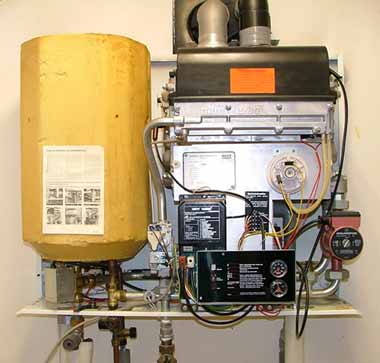

Na 10 min geen warm water meer
Daar dacht ik ook aan, maar dan komt de boiler toch niet op temperatuur ook al zou er geen tapvraag zijn, en de ketel blijft pendelen.
Ik denk ook dat de retourwaterregeling (electronische) bij deze turbo 32 defect is maar dat horen we vast wel van de TS.
Goedemorgen allemaal,
Ik heb het even de boilerthermostaat getest, of beter gezegt de ketel voor de gek gehouden, helaas, na 10 à 15 minuten weer koud water.
Nou heb ik even wat foto'tjes gemaakt van de situatie.
De ketel waar het allemaal om begonnen is.
De boilerthermostaat, de paarse draadjes op de voorgrond heb ik met elkaar verbonden.... Ik kon direct een reactie merken van de ketel, hij begon namelijk direct te branden op stand boiler, maar tijdens het douchen werd t toch weer koud.

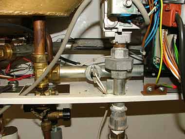

Closup van het deel onder de boiler. Op de voorgrond in het midden op de retourpijp de NTC temp. voeler (zoals beschreven in het boekje)
Ik neem aan dat jullie met 'retourwaterregeling' de NTC temperatuur voeler bedoelen? En hoe test ik of dat ding stuk is? Op de zelfde manier als de boilerthermostaat of zijn die dingen zo cheap dat je beter gewoon een nieuwe dr in kunt draaien?
Kan ik deze overigens gewoon los draaien? Zonder dat al het water dr af moet? Of moet ik de ketel wel even leeg laten lopen, om geen natte voeten te krijgen?
Hardstikke bedankt in ieder geval alvast voor jullie hulp.
Trek van die NTC, waar de witte draadjes aanzitten, 1 draadje los.
Ga vervolgens de douche gebruiken zoals je dat normaal doet.
Komt het probleem dan niet meer terug, dan ligt het aan deze NTC.
LET OP: Na het testen draadjes weer gewoon terug aansluiten.

Hoi Djerikp,
Als het is wat u beschrijft zal niet de thermostaat (model klixon NTC) maar het bruine kastje wat naast de boilerthemostaat zit.
Dat is de retourwater regeling van de tapboiler, en deze geven soms de vage klachten die u beschrijft.
Het bestelnummer van de retourregling van de turbo 32 is nr 78041
Vr Gr en succes ermee.

Hallo Allemaal,
Ik heb nu een aantal dagen (bijna een week) de NTC temp. voeler er af gelaten, zoals geadviseerd werd hierboven. sindsdien gaat het goed en heb ik geen koud water meer. Mag ik hieruit concluderen dat de sensor kapot is? Kan iemand mij het bestelnummer van deze temp. voeler geven? Dan kan ik deze vervangen.
Wat is eigenlijk de precieze functie van deze temp. voeler? Puur om de temperatuur van het water te meten en er in combinatie met de tapwaterregeling er voor te zorgen dat het water op een constante temperatuur te houden? Of zit ik er naast?
Ook vraag ik mij af hoe deze voeler bevestigd is, kan ik dat ding vervangen zonder natte voeten te krijgen? Of moet ik eerst het water van het systeem af halen?
Bedankt alvast.
Hoi Djerikp,
Het nummer van de retourwater sensor NTC = 78032
Zit met twee schroefjes op het plaatje vast gezet.
De retour sensor zorgt ervoor dat het tapwater niet heter wordt dan de retourwaterleiding.
Deze temperatuur zal om en nabij de 65 °C zijn en daarmee de boiler bewaartemperatuur en de uitstroomtemperatuur als er minder dan het maximaale debiet aan water wordt getapt.
