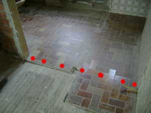

Ik ga een muurtje zetten met Ytongblokken. Deze komt op een redelijk vlakke tegelvloer, zie foto. Kan ik daar het beste een profiel op vastzetten of kan ik de blokken direct op de tegels verlijmen?

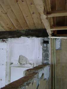

Tweede vraag: er staat nog een restant van de oude muur. Die wil ik in de nieuwe verwerken. Hoe bouw ik het beste bovenop die muur verder?
1. Een profiel gebruiken.
2. Verder gaan met dezelfde soort stenen, ik kan het niet goed zien maar het lijken me poriso stenen.

Het is deels poriso en deels een witte bakstenen muur. Er is nogal eens verbouwd in dit huis.... Maar dus niet doorgaan met Ytong op die muur begrijp ik.
Ralph
Kan wel hoor, alleen op de overgangen moet dan wel een netje mee gestuct worden. Profielen is ook niet nodig in dit geval.
Jou 2e klus kan je ook met elke steensoort verder op metselen.

Met een netje bedoel je een net wat je op de overgang stuct zodat het niet gaat scheuren?
Het moet een badkamer worden, dus er moet overheen getegeld worden. Zou dat een probleem worden? We stucen eerst wel denk ik, om het vlak te maken.
Ralph
Als je de droogtijden van alles in acht neemt kan er weining gebeuren.
