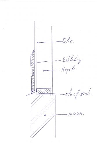

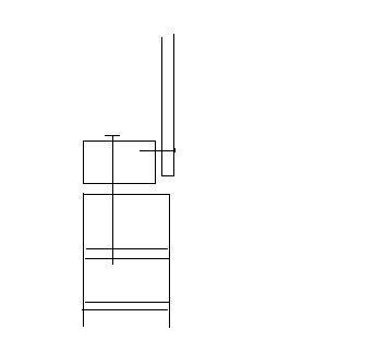

Dat van dat zink snap ik niet helemaal.
Het detail stel ik me zo voor.
En hoe zit het zink hier in verwerkt. Je bent nooit te oud enz. :wink:
Rene de klusser
Specialist Bouw
Even snel een schets gemaakt. de lekdorpel van van zink of kantenklaar vanaluminium.
Wgb
Ja deze oplossing is standaard. Er was iets bedacht vandaar. :P
