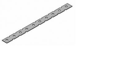

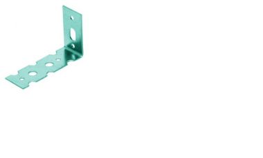

Nee met de strip bedoel ik geen profiel of dergelijk.
De strip die ik bedoel, is ook een lijm anker, en is eigenlijk een platte strip die je zelf om kunt buigen.
Voorbeeld:
Dit is een lijmkoppelstrip, die kun je zelf haaks ombuigen.
Dit is een lijmwand anker.
