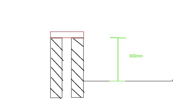

Beste mede klussers.
Ik heb een woning uit 1976 gekocht en daarvan moet voor het eerst het dak worden vervangen.
Ik ben er vanmiddag even op geklommen en zag dat het dak er aan 2 zijdes erg slecht aan toe was.
De muurplaat is compleet weggerot en deze moet natuurlijk vervangen worden (zie rode gedeelte op de foto)
Nu heb ik vorige maand de schuur vervangen (enkelsteens) en toen ik daar de muurplaats beheerst demonteerde vloog de bovenste rij stenen er af, en tijden het opnieuw monteren van de nieuwe muurplaat viel het ook niet mee om alles heel te houden.
De bovenste laag was zo slecht dat ik die er compleet heb afgehaald en af gelaten.
Dit mag alleen niet bij het grote dak gebeuren , deze moet dezelfde hoogte blijven.
Nu heb ik 2 vragen : zijn er makkelijke manieren/tips om te zorgen dat de boel heel blijft tijden demonteren en monteren. (Of een andere manier van monteren?)
Toen ik in de bouw werkte werd de muurplaat met muurankers vast gezet , hoe ga ik dit nu doen? Zijn lange pluggen tussen de stenen in genoeg?
Het dak is 9x5m en wordt waarschijnlijk met epdm bekleed
Mvg remon
Als het metselwerk zo slecht is uitgevoerd dat het na 40 jaar al uit elkaar valt vraag ik me af of je het juist niet moet verbeteren.
Dit komt mede doordat het dak al 5/10 jaar lek is.
Ik heb het nog niet gedemonteerd dus ik weet nog niks zeker.
Een muurplaat bij een plat dak? Plaats eens wat foto's en/of een detail.
Ga je heel het dak demonteren?
Ja normaal gesproken heb je geen muurplaat bij een plat dak, ti's een vreemde situatie.
Een foto heb ik momenteel niet (ik woon er ook nog niet dus kan er nu geen een nemen)
Maar de situatie is eigenlijk zoals op de eerste foto.
Op de montage heb ik inmiddels al wat verzonnen, als ik het dak normaal sloop moet het wel lukken.
En ja het hele dak gaat eraf zodat ik gelijk nieuwe isolatie aan kan brengen.
