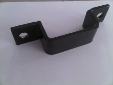

Vorig weekend heb ik met een kennis een muuranker gemaakt voor mijn brommer. Ik wil de muuranker bevestigen aan een behoorlijk dikke muur bij mijn woning.
Om potentiële dieven te vermijden wil ik de muuranker wel goed bevestigen, zodat ze niet met een koevoet of slijptol de boel kunnen slopen.
Heeft iemand een goede tip qua bevestiging van de muuranker?
Een chemisch anker of keilbout ofzo?

Hierbij een foto van de muuranker:
Ik heb de muuranker van 6mm dik staal gemaakt.
De hoeken zijn gelast, en daarna even van een paar laagjes lak voorzien tegen het roesten.

Muuranker zit op de muur.
Gaten in de muur geboord, chemisch anker erin, en daarna slotbouten (RVS) gebruikt. Muuranker ondersteund om op z'n plaats te houden.
Hij zit nu als een huis
Even weer on-topic: Wat is de afmeting van je muuranker? Haal je er een ketting of ander slot doorheen? Wat zou het effect zijn als het dievengilde met een betonschaar komt?
Muuranker is 4cm hoog en 18 breed.
Staal is 6mm dik.
Ik haal er een Abus kettingslot voor een motor doorheen.
Betonschaar geef ik ze weinig kans om door het slot te komen,
maar met de slijptol is het een ander verhaal.
Muuranker zit nu als een huis op de muur, dus we hebben ons best gedaan.
De brommer staat nu in ieder geval aan iets vast, dus even snel in een bestelbus laden zit er voor de firma Dief en Co niet in.

Ik zie vooral het probleem in de bevestiging. Het doorslijpen of zagen van een anker of ketting maakt herrie, het losdraaien van 2 moeren/bouten niet en gaat snel.
Bij sommige muurankers die je kan kopen hebben ze dit opgelost door de bevestiging ergens achter te stoppen. Weet niet precies hoe het werkt.
Ik heb bij mij de moeren vastgelijmd met epoxy. In theorie krijg je dit ook niet zomaar los. De draadeinden zijn chemische ankers.
Moeren kan je vastzetten met borgmiddel of even met een lasje vastzetten.
Je kan ook, met een koubeitel, een goede braam op de draad maken.
