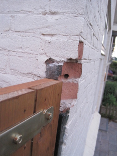

Situatie 1, stuk uit de hoek van de muur. Hier heeft de oude poortdeur bevestigd gezeten en tijdens het slopen is een hoekje van de muur meegekomen. De delen die hier uit zijn gekomen heb ik nog tot mijn beschikking.

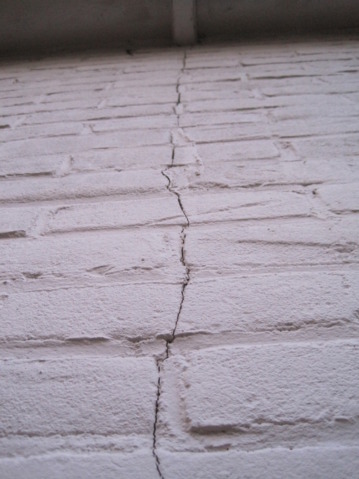

Situatie 2, verticale scheur in de muur.

De stukjes steen, zou je terug kunnen lijmen, met een dun aangemaakte tegel poederlijm.
De scheur zo je kunnen afkitten met een acryl kit die geschikt is voor buiten.
Wat ikzelf zou doen is wat meer werk, maar als je toch gaat schilderen zou ik de beschadigde stenen uit hakken, en op deze plekken nieuwe stenen inmetselen.
Ik heb inmiddels de scheur afgekit en de stukjes steen terug gelijmd.
Echter moeten er nu nog een paar kleine stukjes "voeg" opgevuld worden.
Ik heb hier nog een beetje zandcement liggen wat ik zou kunnen gebruiken. Mijn vraag is: is dit geschikt om deze paar kleine stukjes dicht te smeren en later te overschilderen? Of is het verstandiger om een zak voegmiddel te kopen?
Kan gewoon met zandcement, maak het niet te nat, aardvochtig is goed.
Jan, bedankt voor de feedback.
Het "voegen" is goed gelukt met zandcement.
