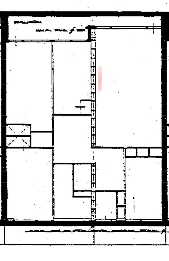

Ik ben nieuw op het forum en heb al behoorlijk wat nuttige informatie hier gevonden. Vandaar dat ik nu graag jullie advies zou willen voor het volgende.
In bovenstaande foto moet de muur er uit, zoals aangegeven met de zwarte lijnen. Bovenin is denk ik een houten balk nodig die een halve steen aan beide zijden oversteekt. Ik wil de opening afmaken met een vierkante kant-en-klaar toog. Die toog moet op gelijke hoogte meelopen met de deuren. Zouden jullie dit ook zo aanpakken? Kan ik gewoon slijpen en met een sloophamer steen voor steen beginnen?
Verder bleek de stuclaag bij alle muren veel slechter dan gedacht.
Deze bovenstaande muur is helemaal schoon gemaakt. Kan dit gewoon met gyprox voorstrijk en vervolgens multistuc weer netjes gemaakt worden? Zijn die geleiders nodig/handig?
Bij deze muur is de raaplaag nog goed, maar de pleister niet. Gewoon voorstrijk erop en stucen?
Hier lijkt de muur aardig in orde, maar er zijn hier en daar holle plekken te horen en er zitten gele lijmresten aan de randen. Hoe zouden jullie dit aanpakken? Moeten die holle plekken echt allemaal worden afgestoken? Ik ben bang dat er dan weinig muur overblijft en vraag me af of dan de hele muur opnieuw stucen niet beter en makkelijker is.
Ik hoor graag hoe jullie dit allemaal zouden doen en wat jullie ervan denken. Ik ben dankbaar voor ieder advies.
