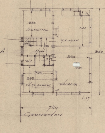

Op deze uitsnede is de plattegrond van de begane grond met de muur tussen de keuken en woonkamer zichtbaar.

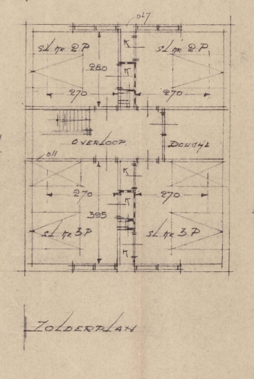

Op deze uitsnede is de plattegrond van de verdieping zichtbaar. Het betonnen vloertje is zo groot als de douche op de plattegrond.

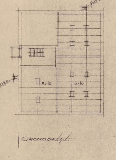

Op deze uitsnede is de draagconstructie van de begane grond zichtbaar.

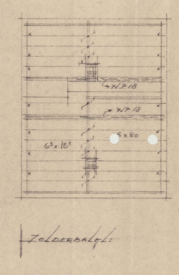

Op deze uitsnede is de draagconstructie van de verdieping zichtbaar. De twee I-profielen staan op de tekening. Het betonnen vloertje dat tussen de profielen is gestort is voor zover ik kan zien niet aangegeven. Waar het vloertje ophoudt is een houten dwarsbalk tussen de profielen gelegd. De houten balken lopen vanaf daar weer verder.
Bedankt voor de tekeningen. Ik sluit me bij Rola aan. Hij is op de constructietekening getekend, dus dragend.
Om de muur weg te halen eerst dus even een constructeur erbij halen. De berekening heb je ook nodig voor de vergunning.
