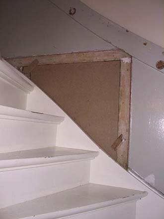

Ik heb laatst houten schroten van de trapleuning afgehaald (en daaronder), en toen zag het er zo uit:
Niet echt netjes dus. Het is een MDF-plaat en het kozijn van de kelderdeur (in de keuken, andere kant).
Nu is mijn vraag hoe ik dit netjes kan maken. Stuken kan niet op hout, dacht ik. Zoals je ziet is de trapleuning wat 'golvend', evenals de trap zelf. Of moet ik er nu nieuwe schrootjes tegenaan zetten? Dat laatste vind ik niet echt mooi, maar er zal toch iets aan moeten gebeuren...
Wie helpt me op weg met deze klus?
Misschien vind je het wat om er gipsplaat tegenaan te plakken als een soort lambrisering. Deze kun je naar keuze glad afwerken met muurverf of afwerken met sierpleister om 's wat te noemen.
Het voordeel van gipsplaat is wel dat het zich vrij gemakkelijk op maat laat maken (gewoon schuin afsnijden en met een hobbymes de rondingen erin aanbrengen. Het nadeel van gipsplaat is de relatieve kwetsbaarheid, vaak heeft zo'n stuk muur wel te lijden, vooral bij grote voorwerpen naar boven/beneden brengen.
Zo te zien is het een wat ouder huis, zijn kraalschroten misschien een mogelijkheid?
Ze zijn zowel in hout als mdf verkrijgbaar en werden vroeger vaker gebruikt.
