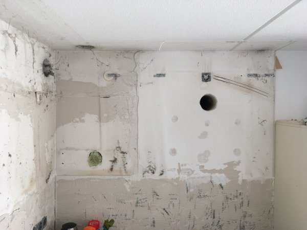

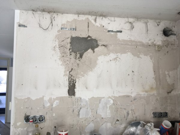

Momenteel de oude keuken aan het verwijderen. heb tegels ook al weggehaalt. Hoe kan ik nu het beste deze 2 muren een beetje netjes krijgen? er komen geen nieuwe tegels maar structuurverf
Moet het oude stucwerk dan eerst verwijdert worden? of kunnen ze gewoon over de tegellijm heen stucen?
het afdichten van de 2 afzuiggaten hoe zal ik dat doen?
ik kan natuurlijk 2 blokken cellenbeton halen. 110 mm uitboren en dat in het gat doen? of wat is handig?

de gaten links en links in het plafon. is voor de mechanische ventilatie.
het gat rechts onder het stopcontact is 125mm en die was voor de afzuigkap.
het gat links onder met pur erin was denk ik van een vorige keuken of iets dergelijks. en is 110 mm
aan de achterkant van deze muur is de garage. ik heb nog orginele buitenbakstenen. dus vandaar mijn idee om deze 2 gaten te vullen. en de achterkant te herstellen met bakstenen.
Ik denk dat de woning van binnen is gespoten met spack. is het dan niet het mooiste om de keuken opnieuw te laten spuiten met spack? zodat er in de keuken hetzelfde is als de rest van de kamer?
Als het oude stucwerk goed vast zit, kan het vaak blijven zitten. De stukadoor kan je dat precies vertellen.
Opvullen van gaten bij voorkeur met hetzelfde materiaal als de muur van gemaakt is. Al komt er toch gaas overheen, dus als je wat stenen over hebt, is dat ook prima.

Vandaag is de stucadoor even komen kijken.
ze gaan het stucen en dan spackspuiten.
Daarna wordt de nieuwe keuken geplaatst
stucadoor adviseerde me om het gat te vullen met pur en dan gaan ze eroverheen stucen.
Ik wil de stucadoor niet de grond in boren, maar PUR is geen middel om grote gaten te vullen.
Ik zou er nog even een paar stukken kalkzandsteen in lijmen.

Zoals gezegd is het beter om een paar stenen in de gaten te lijmen. Maak ze grof op maat met een hamer en beitel en lijm ze erin met MP75 of metselspecie. De gaten opvullen ook met specie.
