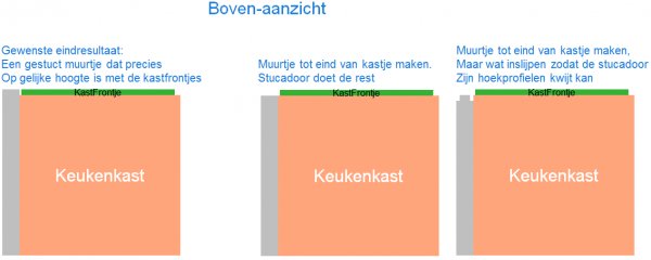

Ik ga een gasbeton muurtje bouwen om mijn keuken-schiereiland heen, voor een stoere "inbouw" look.
Ik wil de voorkant van het muurtje, precies gelijk hebben met de frontjes van de keukenkastjes.
Mijn vraag is; hoe moet ik het muurtje bouwen zodat de stukadoor dat kan bereiken.
Ik heb hieronder de gewenste eind-situatie na het stucen weergegeven. Daarnaast 2 opties die ik zelf heb bedacht. Maar, ik heb geen verstand van stukadoren, dus ik weet niet hoe ik dat het best kan doen.
Welke optie is het beste, of is er nog een betere?
De frontjes zijn trouwens ongeveer 18mm dik.

Ga uit van twee standaard hoekprofielen die met een klodder gips of mp vastgezet worden en te lood gesteld. De buitenzijde van je profiel is dan buitenkant kastdeur. Hou wel rekening met nog een milimeter of 3-5 speling tussen deur een aanslag kastje. Dit ivm scharnierkant stellen en buffertje aan sluitkant.
Plak in ieder geval een (brede) strook schilderstape (de variant met lichte hechting) op de zijkant van de kastjes. Mocht je ooit het muurtje wel willen hebben, zit er geen stuc op de kastjes.

Ik snap niet zo goed wat je bedoelt met die speling.
Het frontje zal nooit "over" de rand van de kastjes heen vallen, dus het zou altijd goed moeten gaan, mits de stukadoor niet "over" de voorkant van het kastje stuct maar er netjes langs.
Hangt van het type scharnier af.
Bij sommige scharnieren komt het deurtje wat naar buiten, bij andere blijft hij binnen het kader van het kastje.
Het gaat om de ruimte tussen de binnenzijde van je deurtje en de randen van het kastje. Het deurtje sluit vrijwel nooit 100% aan dus steekt het deurtje niet 18mm voor de kast maar een paar mm meer.
Ah, ja, dat klopt inderdaad.
De deurtjes zullen afgesteld zijn voordat de stukadoor komt, dus dat zal geen probleem zijn.
Klopt het dat ik dan het beste de oplossing uit mijn rechter-plaatje kan kiezen, zodat de stukadoor naast het kastdeurtje ruimte heeft voor zijn profiel?
Of kan ik beter het muurtje een halve cm naast het kastje zetten ipv er tegenaan.
