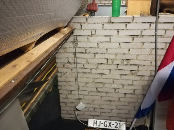

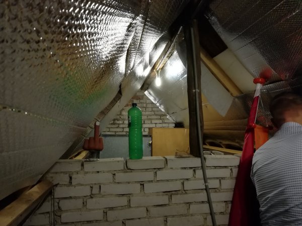

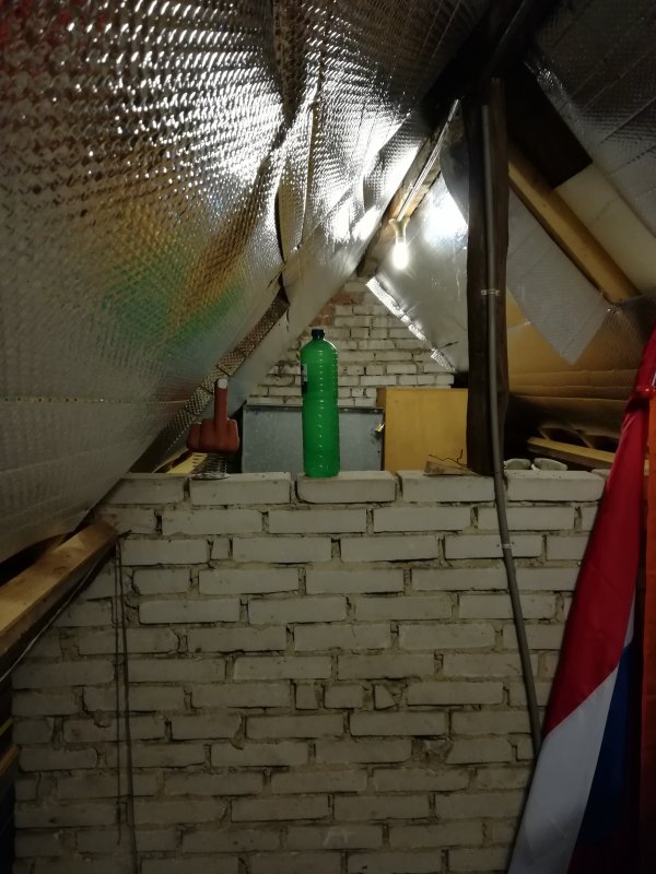

de dakconstructie bestaat uit enkel gordingen over de gehele breedte van de woning. Hier tussen zijn door de vorige eigenaar verticale spanten geplaatst om de 60cm.
Nu staat er in het midden van de zolder (hele zolder is 7m lang dus op 3.5m een muurtje van 150cm met daarop een klein rond paaltje naar de nokgording.
Mijn vraag is, ik denk dat dit vanuit de bouw is gedaan, moet deze blijven zo ja kan het anders? Nu staat er een muur in midden van mijn zolder en moet ik er langs kruipen om na de andere kant te komen.
Iemand ideeen? misschien dmv een tekeningetje?
Niet alleen dat muurtje, ook die paal erop is dragend voor de kap. Je kan een aan constructeur vragen wat voor spant nodig is. De berekening die hij maakt heb je ook nodig voor de vergunning.
Ja.
Als je deze muur weghaalt en vervangt door iets anders, wijzig je de constructie. Je zult vooraf je plannen aan de afdeling Bouw- en Woningtoezicht van de gemeente kenbaar moeten maken, met overleggen van tekeningen bestaande en nieuwe situatie, en met een berekening waaruit blijkt dat de nieuwe situatie sterk genoeg is.
En dan krijg je (tegen betaling van leges) een vergunning.
